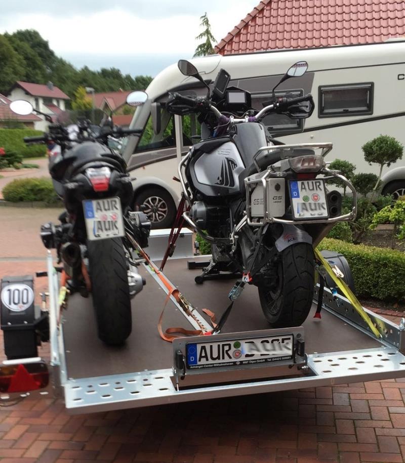

sicherlich von mehreren Faktoren abhängig, aber meine R1200R, GS1200 (Altmodell), die KTM 990SM, R1100S, XCountry, F800S oder einen Roller (mehr habe ich bisher nicht verladen) schiebe ich leichter in den Transporter (Viano) als auf einen Anhänger. Ausladen ebenso. Lieber alleine als mit irgendeiner technischen oder persönlichen Unterstützung. Wichtig ist hier auf eine ausreichend lange und etwas gebogene Auffahrrampe (~225cm - klappbar) zurückzugreifen. Die Möglichkeit den Transporter hinten etwas abzusenken nutze ich kaum.
Bei Bedarf hätte ich Beweisvideos. ;)
@Frido; wir fahren den Transporter als Erstfahrzeug und haben deshalb die gute Ausstattung gewählt. Wäre ich noch berufstätig, hätte ich mich vermutlich für Mieten entschieden. Die Innenhöhe beträgt beim V oder VW ~130cm, die Heckklappe ist immer ca. 10cm niedriger. Die genauen Daten deiner Favoriten musst du selbst prüfen (Datenblätter). Ein Kollege, der den Transporter auch beruflich nutzt, hat sich für Hecktüren entschieden. Auch sehr praktisch ... wenn es nicht regnet beim Verladen. Für Kurzstrecken etc. haben wir einen kleinen Golf-Benziner, der im Unterhalt sehr günstig ist. Parkgaragen stellen mit einem VW-Bus oder Viano/Vito nur in den seltesten Fällen ein Problem dar. Zudem haben wir hier in Ostfriesland kaum welche. :lol:
Wichtig war aus meiner Sicht ist, Einzelsitze zu wählen und keine Dreiersitzbank. Eine Sitzbank ist alleine nicht zu wuppen, ein Einzelsitz kann notfalls meine Frau aus dem Auto werfen. Werden die hinteren Sitze nie genutzt, ist das egal.
Viel Erfolg bei deiner Entscheidung!

... ich möchte mich jetzt ja nicht an der Winch festbeißen :mrgreen: , die sicherlich je nach Voraussetzungen und Motorrad (z. B. eine dicke, fette Harley) hilfreich sein kann, aber total ohne ist in meinem konkreten Fall die absolut bessere und sicherere Wahl. Die beste Option muss jeder für sich selbst wählen. Kann der Auf- oder Runterschieber im Notfall die Winch stoppen? Ich mein Moped schon. Den Vergleich meine R (RT und GS) auf (m)einen niedrigen Motorradanhänger zu schieben, notfalls mit Motorunterstützung habe ich, dagegen ist das Ein- und Ausladen aus dem Viano ein Kinderspiel. Schneller, leichter, einfacher und sicherer (alles auf meine Konfig bezogen!). Vor wenigen Tagen gerade wieder in den Vogesen beides praktiziert. Da wir zu dritt unterwegs waren, musste der Anhänger her und ein Moped stand seitlich rechts im Transporter neben den Sitzen. Ein absenkbarer Anhänger ist natürlich etwas ganz tolles. So kann mit dem Moped direkt mit Motor hochgefahren werden.
