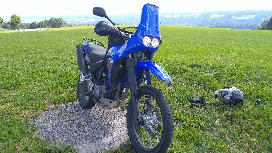

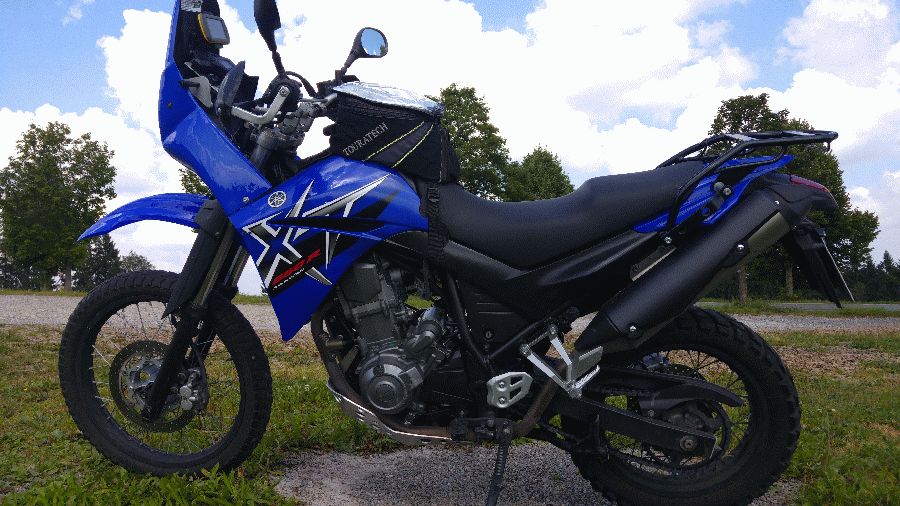

Da ich so gerne an ihr bastele – und sie auch schon reichlich umgebaut in meine Hände kam – kam in den letzten 3 Jahren doch allerhand zusammen:
Als ich sie gekauft habe, war dran
-OTR Rallye-Verkleidung – sieht hauptsächlich aus… :) mit immer an H4 und H7. Man sieht also auch ab und an was
-Lenkerprotektoren noname a la Barkbuster
-H&B Quick Lock Kofferträger mit H&B Alukiste Standard
-H&B Hauptständer
-LeoVince Auspuff. Gsd war auch der Ori-Auspuff dabei. Habe die „Brüll“tüten recht schnell zum guten Kurs verkauft
Änderungen von mir:

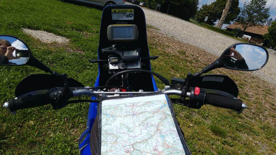

-Cockpit der OTR Verkleidung angepasst, mit
-Garmin Montana 600
-DZM von bocast
-Thermometer
-LED-Blinker mit Standlichtfunktion vorne
-KevMod. Einstellbarer Widerstand, der der Motorelektronik eine tiefere Außentemperatur vorgaukelt und diese deswegen etwas fetter einspritzt
-Strom für Zusatzgeräte unter Sitzbank
-Sitzbank von Gerd Jungbluth – genial. Es gehen auch mal 11 Stunden fast ohne Pause.
-Lenkererhöhung 25 mm von SW Motech
-Motorschutz von OTR – ein, zweimal genutzt
-Gepäckbrücke Yamaha
-Hoher Kunststofffender vorne von Acerbis. Ich mag den zweiteiligen Ori gar nicht
-klappbarer Schalthebel OTR
-Bremsbeläge vorne Sinter – ein bißchen Druckpunkt
-Federbein von Wilbers – das Ori ist überdämpft und bocksteif – zusammen mit
-Gabelfedern progressiv von Wirth. Ein völlig anderes Fahren als mit dem Yamaha-Fahrwerk
-Heidenau K60 Scout. Halten hinten leider nur 5 bis 6 tkm, vorne 10. Was mach ich blos? ;)
Und zu guter Letzt fahr ich den TT Tankrucksack immer spazieren. Ist nicht nur praktisch wegen Karte und Kram, hält auch ne Menge Luft ab, die durch den Kamineffekt unter dem Scheinwerfer reinkommt.

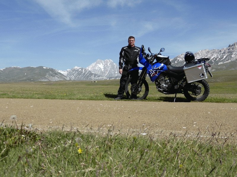

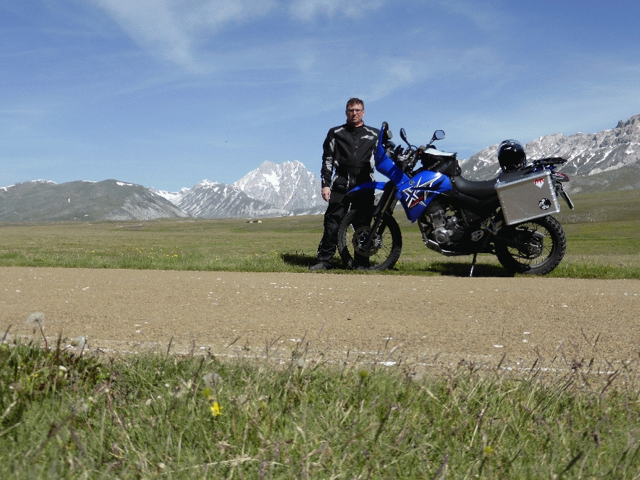

Hier noch ein paar Eindrücke meiner Kleinen. Das Letzte Bild war heuer am Campo Imperatore. Eine überwältigende Gegend.

kann mich Gigl nur anschliessen! Ich mag diese "alten Eisenhaufen" mit halbwegs überschaubarer Technik, nur deine Cockpitverkleidung gefällt mir nicht, auch wenn die sicherlich praktisch ist, aber das ist ja Geschmackssache.

Mir gefällt Deine XT auch sehr gut.
Gerade die Verkleidung in "Dakar-Form" finde ich super.
Ich kann mir gar nicht vorstellen, dass die auf einem Pass oben nicht (positiv) auffällt ;)

Dann bin ich wohl die Ausnahme, denn ich schaue mir am liebsten die Mopeds an, die ich auf den ersten Blick gar nicht hätte einsortieren können und das wäre bei Deiner der Fall gewesen.
Diese XT sieht mir wie eine gute Verbindung aus Reise- und Offroad-Maschine aus. Da kann man auch mal ganz gut fernab der asphaltierten Strassen unterwegs sein :L
