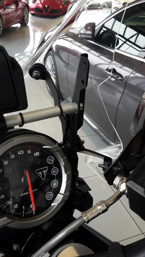

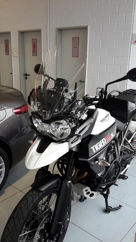

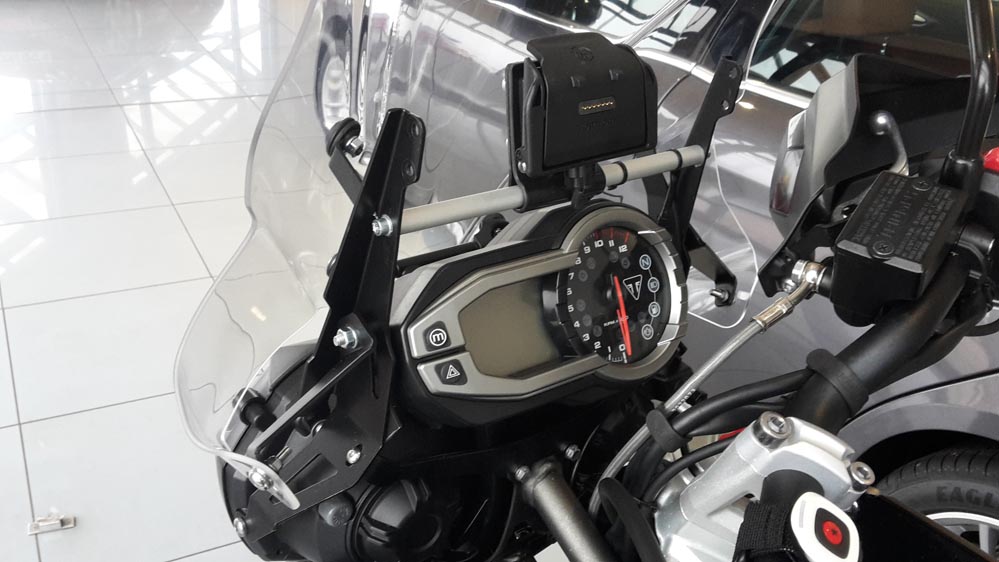

Viele - ich auch - haben zusätzlich aber die Touratech-Navihalterung montiert.
Ganz ohne Umbau kann man die Puig-Scheibe aber nicht montieren - deshalb hier ein paar Zeilen zum sehr einfachen Umbau
Vielleicht möchte es ja jemand nachmachen:
Die vorderen und seitlich/unteren Schrauben passen unverändert.
Bei der Puig-Scheibe sind aber noch 2 vertikale Zusatzstreben dabei.
Bei diesen muss man nur das kurze um 90 Grad abgewinkelten Teil absägen.
Dann passen sie genau innen genau neben die ebenso vertikalen Touratech-Streben.
Die Bilder sollten dem Tiger-Fahrer Klarheit bringen :shock:

So, gerade die Mittagspause genutzt und eine Probefahrt gemacht (brrr, ganz schon frostig :shock:)
Die allgemeine Meinung aus dem Tigerforum kann ich bestätigen. Der Winddruck ist deutlich geringer und das lästige Dröhnen ist auch wesentlich leiser.
Kleines Sahnehäubchen: Dadurch, dass die Puig-Scheibe 2 weitere - also 6 - Befestigungspunkte hat, ist sie auch stabiler im Wind.
Für die 800er Tiger hier von mir also eine abolute Empfehlung. Wichtig zu wissen ist evtl. auch, dass man die Scheibe durch eine kleine Modifikation mit dem Touratech-Geweih kombinieren kann.
Ach ja, ich bin 1,82cm groß und habe die Sitzbank in der oberen Position montiert.
