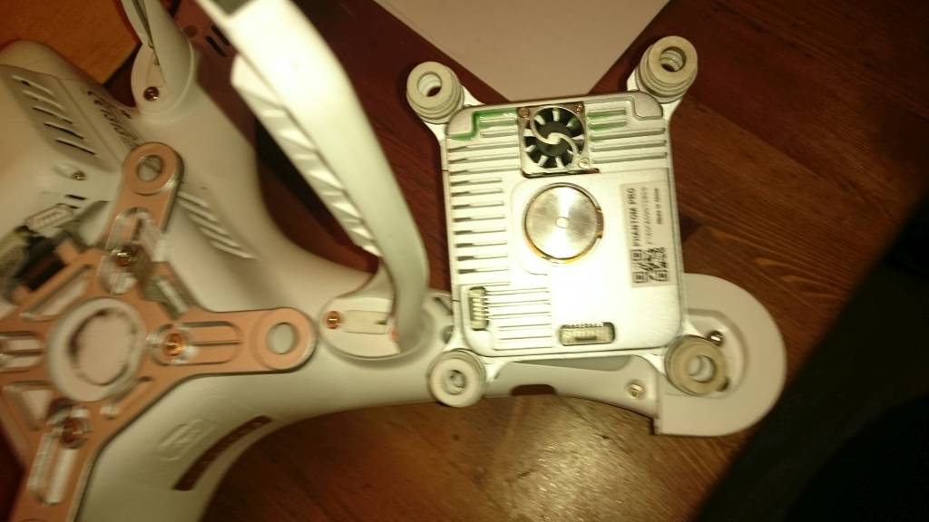

da habe ich doch meinen ersten Defekt an dem Kopter...... naja Defekt wäre zuviel gesagt aber ich denke daraus hätte ein ernsterer Schaden enstehen können.
Ich habe ja meine erste Flugakrobatik in Dänemark hinter mich gebracht und das ein oder andere probiert.
Bisher waren alle Flüge zu meiner vollsten Zufriedenheit und langsam darf sich aufs Filmen konzentriert werden weil der Kopter doch macht was der Besitzer möchte.
Naja jetzt habe ich den Phantom aus dem Koffer gezogen und es ist mir ein kleines Schräubchen aufgefallen die auf dem schwarzen Styropor lag.
Ich dachte erst die ist raus gefallen wo die Motoren befestigt sind für die Rotoren...... dafür war sie doch zu klein.

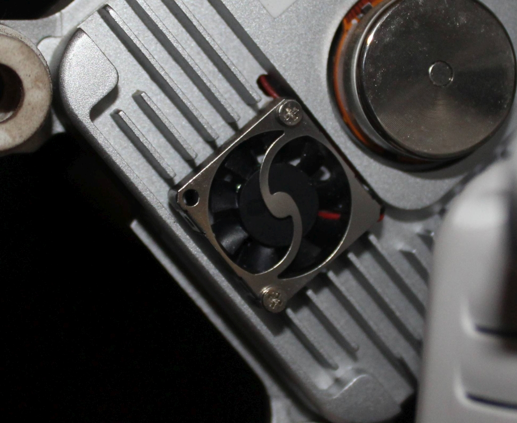

Nach kurzer Sichtung aller Komponenten hab ich es gefunden. Am Gimbal, da wo die Cam befestigt ist, ist ein kleiner Lüfter von oben aufgesetzt der wohl die Elektronik kühlt der für die Steuerung des Gimbal und der Cam zuständig ist. Hier hat es alle 3 Schräubchen rausgedreht und der Lüfter hing nur noch am Kabel. Bei einem erneuten Flug ,wäre der Lüfter mit Sicherheit abgefallen und es wäre ein größerer Schaden entstanden. Leider ist ein Schräubchen komplett verloren gegangen. Ich habe die 2 übrigen jetzt mit Schraubensicherung blau eingeklebt damit diese nicht mehr verloren gehen. Ebenfalls habe ich eine Mail an DJI geschrieben und darauf aufmerksam gemacht. Ich bin auf die Reaktion gespannt.
Also an alle P3 Besitzer. Achtet auf euren Lüfter das die Schrauben nicht verloren gehen !!
Wenn ich eine Antwort bekommen sollte von DJI werde ich das einstellen.
lg
Lucky

Beiträge: 16555
Re: P3P Schrauben locker
..war bei mir auch ganz am Anfang.
Hab den Lüfter (Gehäuselein) knadenlos mit 2 Komponenten Kleber fixiert (so das der Rotor sich noch dreht ;) )
