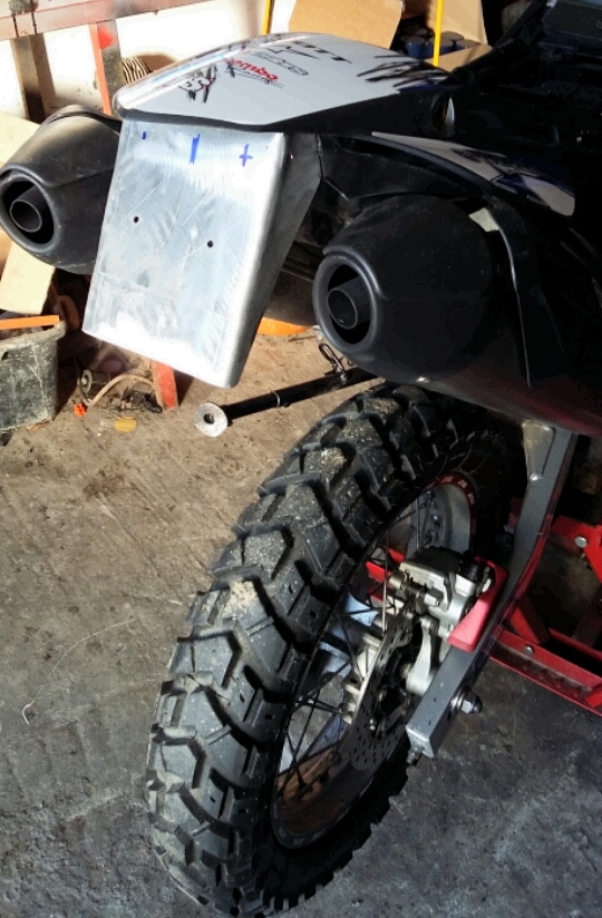

das langgezogene Heck fiel der Eisensäge zum Opfer, und wurde durch ein Alu Teil mit Led Rücklicht und kleinen Blinkern ersetzt.

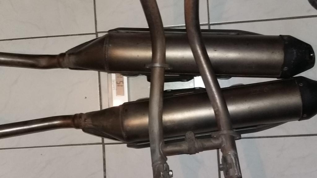

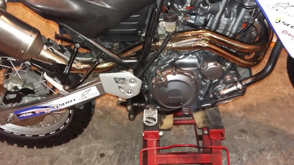

Nun kam das bei diesen Motorrad leidige Thema Auspuff dran :roll:
Der originale Auspuff besteht aus einer 2 in 2 Anlage, welche unter dem Motor verläuft, und 6 cm Bodenfreiheit kostet.
Weiteres wiegt diese Anlage satte 15,2 kg, welche auch noch durch die beiden Edtöpfe einen sehr hohen Schwerpunkt haben.

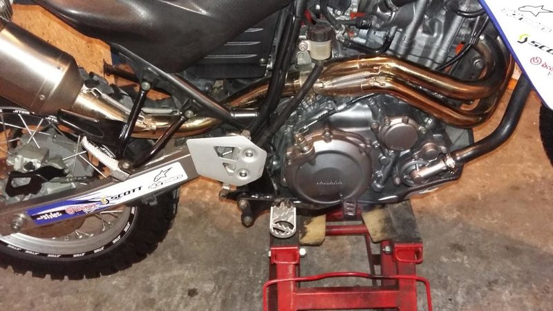

Eine durch einen schweren Unfall zum schlachten verurteilte XT, welche einen 2 in 1 Krümmer (als Spezial Zubehör erhältlich) verbaut hatte, spendete diesen recht günstig.
Der Endtopf (Akrapovic Titan) wurde ebenfalls von einem Unfallmoped abgebaut, welches allerdings zwei dieser hatte. Einer ist bei dem Crash heil geblieben.
Für die neue Krümmerführung mussten einige Teile wie Bremsflüssigkeitsbehälter usw. versetzt werden.
Auch der DB Killer wurde so geändert, das der Lärm jetzt dem des Originalen entspricht.
Das Fahrwerk wurde mit längeren Standrohren, Wirth Federn, und längeren Umlenkhebeln 35 mm angehoben.
Der Motorschutz auf die gewonnene Bodenfreiheit angepasst, und der Seitenständer verlängert.

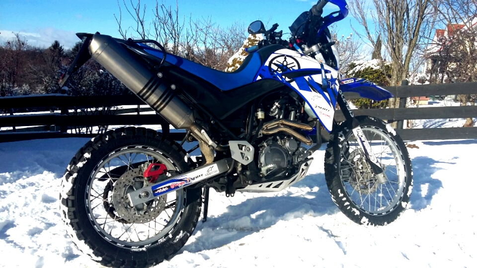

Nun wurde noch Bordsteckdose, Navihalterung, Dekor, und Handschützer angebracht.
CO2 Werte usw. über die Menü Einstellungen im Digital Tacho eingestellt DD , Bremsflüssigkeit erneuert und ein komplett Service durchgeführt.
Das vollgetankte gewogene Ursprungsgewicht lag bei 184 Kg durch die Umbaumaßnahmen liegt es nun bei 165 Kg, was eine Einsparung von 19 kg. ergibt.
Der größte Teil davon geht auf Kosten der Original Auspuffanlage, welche mit fast 16 Kg zu Buche schlägt.(die geänderte liegt bei 3,6 Kg)
Vor allem die neue Gewichtverteilung machte sich bei einer Probefahrt sehr positiv Bemerkbar.
Das schönste ist, das ich in dem von mir selbst gesetzten Preislimit geblieben bin, und sie somit in schwierigen Situationen beruhigt Auslassen kann :D

Das ist ein richtiges Schmuckstück geworden, gefällt mir sehr sehr gut. DD
Ist das ein OTR-Krümmer?

@ryna, ja das ist der OTR
