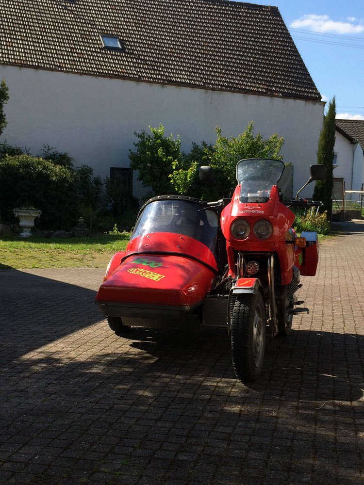

Irgendwann im letzten Jahr hat mir der Maxmoto seine geplanten Routen für dieses Jahr mitgeteilt. Ich meine, es war im Oktober anläßlich des kleinen Forumstreffens im Elsaß. Fest stand damals schon die gemeinsame Reise nach Albanien. Unklar war die Fahrzeugwahl. Max entschied sich dann für seine Honda Dominator ( Domi ) und ich für mein Fernreisegespann. Beide sind Youngtimer wie ihre Fahrer auch – von daher sollten ihnen vorab ein bißchen Pflege guttun. :kno: Bei der Domi nicht ganz so schwierig. Sie kam für einen Kurzaufenthalt in die Werkstatt, die Tachowelle wurde gewechselt und fertig ist die Reiseenduro. Bei meinem Gespann muß ich ein bißchen weiter ausholen :

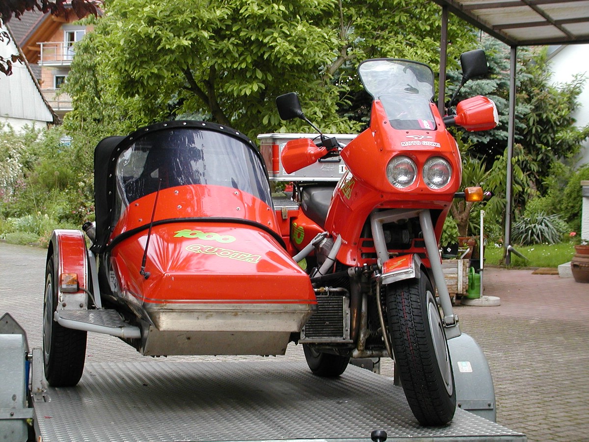

Angeschafft habe ich das Moto Guzzi Quota Gespann im Jahr 2005. Damals der Wiedereinstieg in die „große“ Motorradwelt nach meiner Hercules GS 175. Gedacht für größere und kleinere Touren . :Dy:

Radikalkur heißt : Fahrzeug komplett zerlegen, Motor und Getriebe revidieren. Rahmen und Räder pulverbeschichten und diverseTeile wie Schwinggabel, Hinterradschwinge und Beiwagenanschlüsse verzinken bzw. galvanisch behandeln lassen. Der Kabelbaum wurde erneuert und mit Teilen aus einer Solo-Quota verbessert. Die Solo-Quota mußte auch noch ein paar andere Teile spendieren die beim Gespann entweder kaputt oder unansehnlich waren. Die Neulackierung wird im Herbst vorgenommen, nachdem das Teil dann hoffentlich immer noch funktioniert. :Hilf:
Das hört sich jetzt alles nicht besonders spannend an, aber allein der Getriebeumbau beim Getriebsspezialisten Kayser in Strümpfelbach hat mehr als drei Jahre gedauert. Ok – jetzt hat sie einen Rückwärtsgang und die Getriebestufen sind dem Gespannbetrieb angepaßt, aber bei einer soo langen Wartezeit kann man schon mal die Lust verlieren. :Bx:
Heute, ca. 11 Jahre später ist sie nun wieder zusammengabaut und wartet auf ihren Einsatz. :Sl:

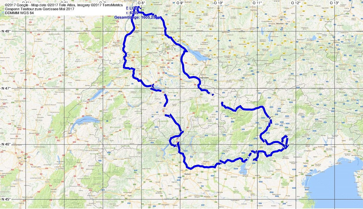

Ca 1.800 km mit Tunneldurchfahrten und Autoverladung. Einmal Gardasee und zurück. Max mal wieder persönlich treffen und die ersten Sonnenstrahlen südlich der Wetterscheide genießen. Das sollte das Programm sein.

Also fahre ich pünktlich los und kommt auch gut voran. Nach ca. 100 km Autobahn spüre ich auf einmal, wie der Kupplungshebel meine Finger berührt. :Al: Ziemlich ungewöhnlich – wenn man nix zu kuppeln hat. Nächster Parkplatz. Fehlerdiagnose : Kupplung defekt. Getriebe lläßt sich nicht mehr schalten. Zumindest der erste Tag ist gelaufen… :twisted:
Jeder weiß vom mimoto, daß Schalten ohne zu kuppeln keine große Sache ist. Auch nicht bei einem 350 kg Schlachtschiff. Aber Anhalten geht auch nicht. Weil Du das Teil ohne fremde Hilfe eigentlich nicht zum Rollen bringst. Auf dem Rastplatz haben mir ein paar Truckerkollegen geholfen die Fuhre anzuschieben und los gings gen Heimat. Nochmal 100km Autobahn zurück, eine Fast-Kollision mit einem uneinsichtigen Autofahrer und zwei rote Ampeln ignorieren – und schon stehst Du wieder auf dem Hof. <daf>
Normalerweise hätt ich ja nen Schnaps gebraucht. :D Aber ein zweites Frühstück tats auch. Dann den (Arbeits-)Overall angezogen und unters Motorrad gelegt. Gedanklich war der Motor schon draußen aber vorher wollte ich noch so ein paar Sachen abklären.

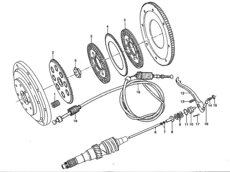

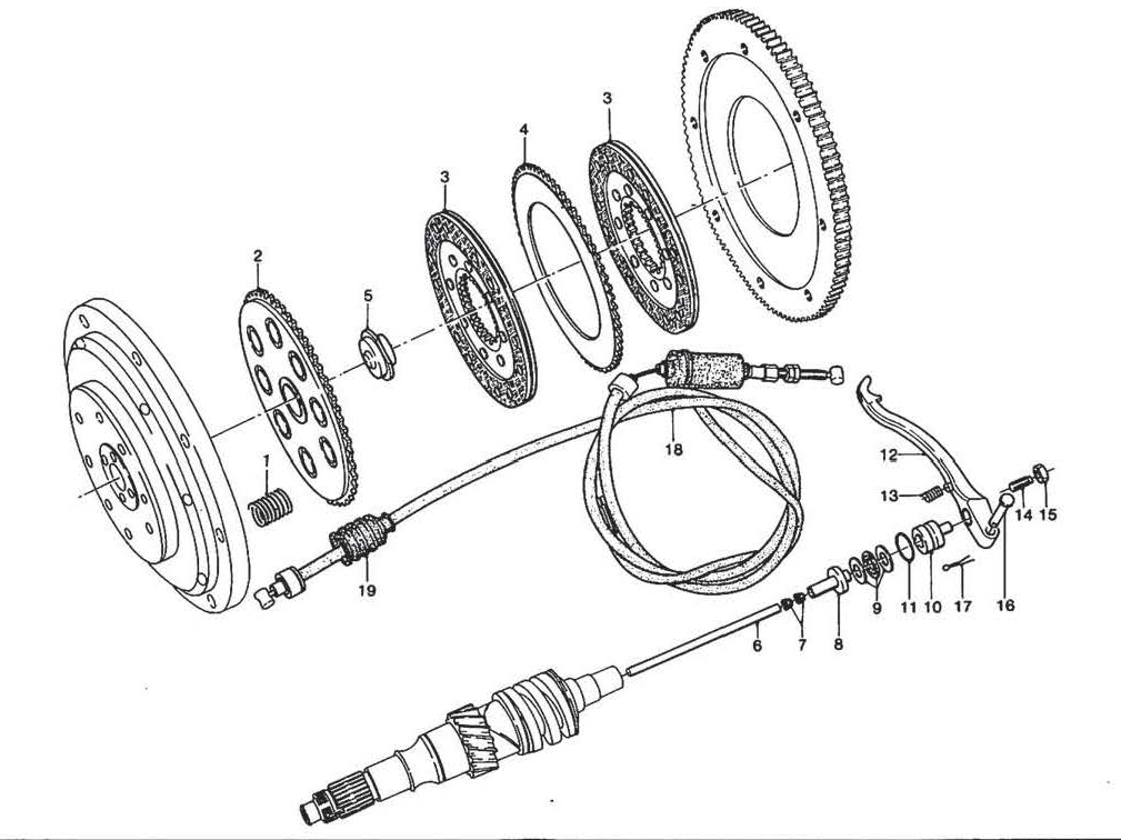

Und manchmal sind die Dinge dann doch nicht ganz so schlimm wie im ersten Schreck vermutet:
Das ist die Explosionszeichnung der Guzzi Kupplung. Und alle technisch interessierten finden unter „15“ die Sicherungsmutter des Kupplungsausrückhebels. Und die hatte sich verabschiedet. Somit konnte sich die zu sichernde Stellschraube herausdrehen was dann dazu führt, daß der Kupplungshebel am Getriebe seine Funktion nicht mehr ausüben kann.
Dumm gelaufen…

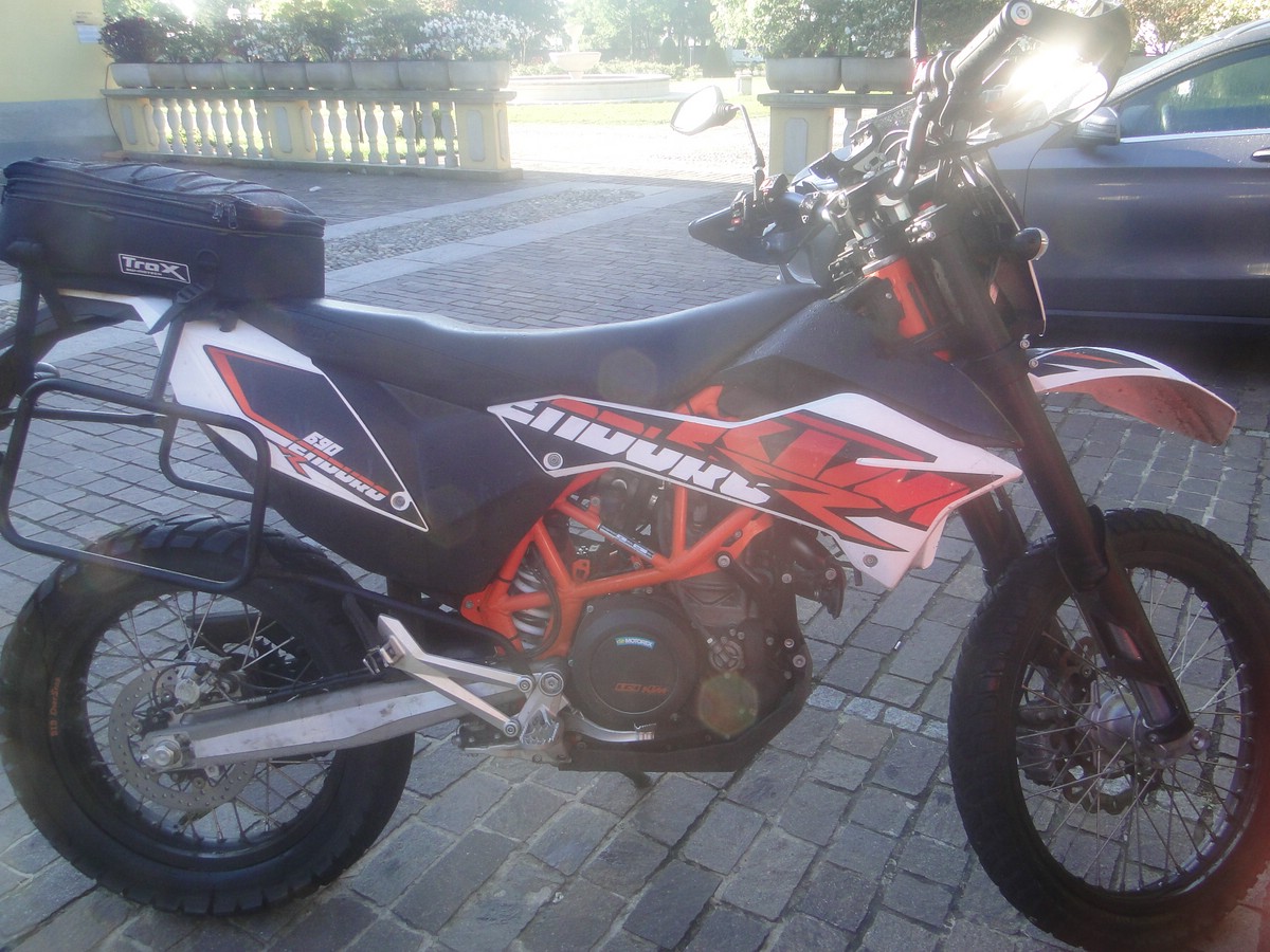

Passo die Rolle, wunderschöne, kleine schweizer Sträßchen. Wir wedeln von Tal zu Tal, von Berg zu Berg. Hoch und runter – perfekt. Aber die Zeit läuft uns davon. Angesichts des für morgen für die nördliche Alpenseite zu erwartenden schlechten Wetters wollen wir unbedingt den Gotthard hinter uns lassen. Wir fahren also notgedrungen über die Autobahn. Doch vorher müssen wir noch tanken. Alen kommt mit der 690er
Ca. 250 km weit. Bei 200 km suchen wir ne Tankstelle. Mit meinem Langstreckenbomber komme ich mit 65 Liter Sprit zwar ungleich weiter. Dafür verbraucht das Ungetüm aber auch doppelt so viel wie die schlanke KTM.
