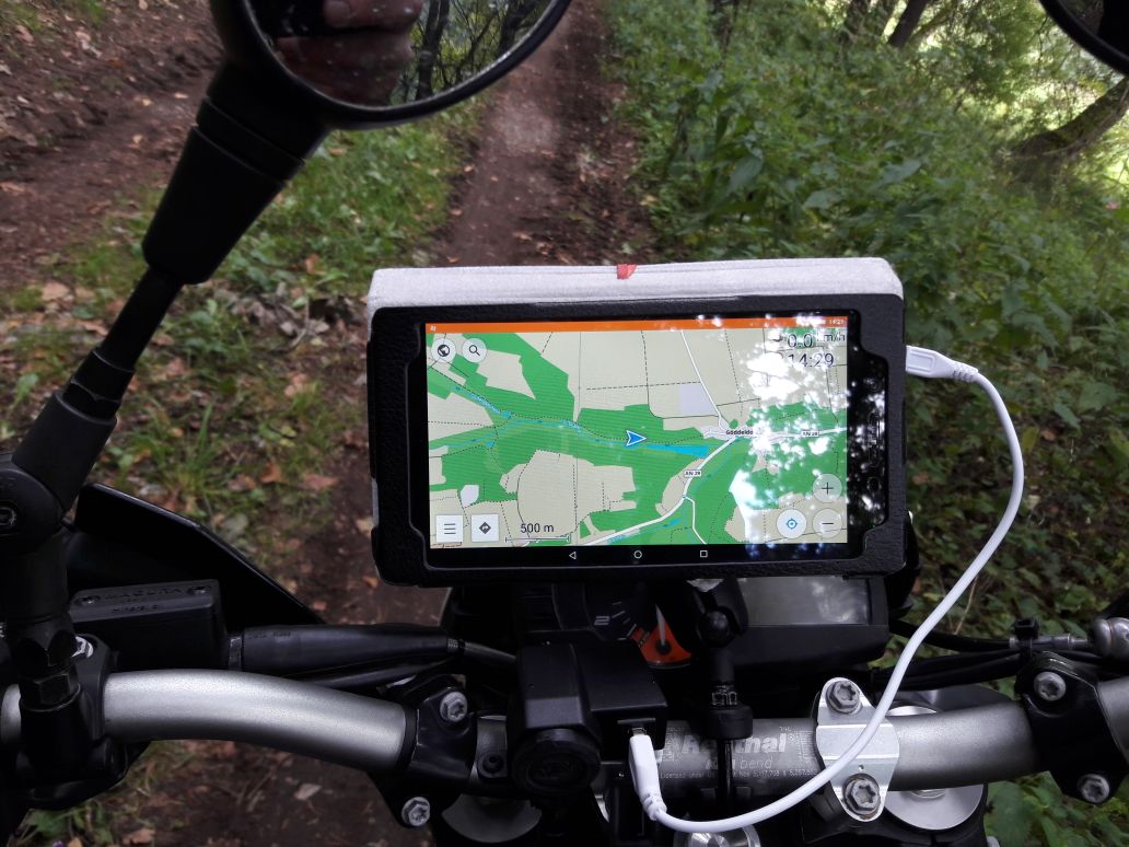

Ich habe am WE auch so eine Lösung ausprobiert.
Ein Freund hatte mir ein 7'' Tablet mit OSMAND+ geliehen und ich habe auch einen Track abgefahren.
Man hat keine Routenanweisungen wie man es heute von einem Navi gewohnt ist, sondern muss sich das wirklich wie eine Landkarte vorstellen, auf die man mit einem roten Strich aufgemalt hat, wo man lang fahren will.
Verlässt man die Route, erfolgt kein Protest und man wird auch nicht auf die Route zurück geroutet. Wie bei der Papiervariante halt auch.
Es waren nicht die idealen Bedingungen zum Testen, da etwas wenig Sonne da war.
Ein paar Mal hat es mich dann doch von hinten erwischt, aber da reichte es tatsächlich aus, mit der Schulter ein wenig zu verrutschen, um Schatten zu spenden, damit ich wieder etwas sehen kann.
Die Darstellung war flüssig und da ich ohne Stromversorgung gefahren bin, war der Akku nach ca 300km leer.
Ein paar mal habe ich auch auf dem Gerät rumgedrückt während der Fahrt. Kumpel meinte das geht nicht, hatte es aber vergessen.
Und es ging zwar nicht gut, aber ich konnte einen Warnhinweis, dass der Akku zur Neige geht, wieder mit Handschuhen wegdrücken.
Insgesamt war ich so positiv überrascht, dass ich mir gestern auch eines geordert habe.
Bei dem Gerät handelt es sich um einen Lenovo Tab3. Der von mir getestete ist aktuell tatsächlich für 69€ erhältlich.
Für die Befestigung wurde an die Zubehörtasche im Wert von 10€ einfache eine Ram Mount Kugel geschraubt und Stromversorgung erfolgt via USB. Das wird sicher nicht ewig halten, aber in Anbetracht des Preises...

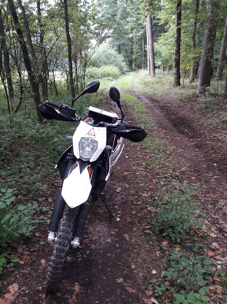

Mit inzwischen montierter Stromversorgung hab ich heute meine Navilösung mal auf der 690er ausprobiert.
Ich hab keine Route oder Track gestartet, sondern bin einfach so durch die Gegend gefahren und hab hin und wieder mal kontrolliert, ob ich es auch gut ablesen kann.
Das vorweg... das funktioniert genauso gut oder besser als beim TomTom, wenn der Blickwinkel stimmt.
Was mich aber wirklich begeistert hat ist, dass die OSM Karten alle möglichen Feldwege eingezeichnet sind, wo man gleich sehen kann, wo die wieder raus kommen. Ich habe dadurch heute Wege gefunden und bin an Stellen gekommen, da war ich noch nie.
Und inspiriert dadurch hab ich mal geguckt, was es eigentlich kostet, wenn man im Wald erwischt wird....
https://www.bussgeldkatalog.org/befahren-von-waldwegen/" onclick="window.open(this.href);return false;
Speziell in Bayern:
http://www.frag-einen-anwalt.de/Fahren- ... 37292.html" onclick="window.open(this.href);return false;
Alles richtig gemacht :mrgreen: DD
