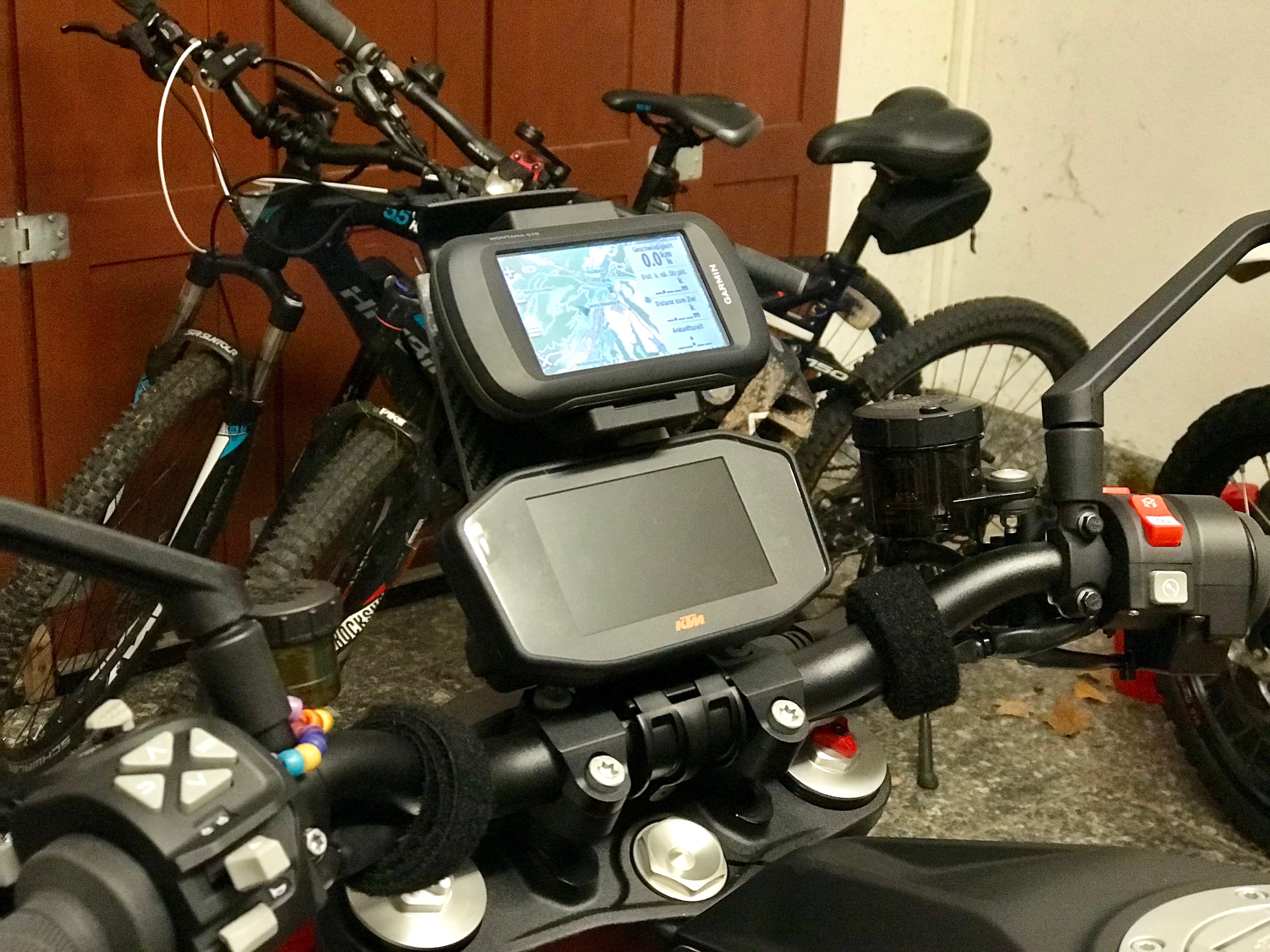

Re: Welches Navigationsgerät
Stimmt, das Montana ist schon ein prima Navi....wenn mann sich eingearbeitet hat.Mimoto hat geschrieben:>>Garmin Montana<<
