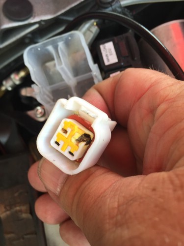

Am nächsten Morgen sollte die Tour starten. Moped angelassen und hinter der wunderschönen Duc von Andreas die Hotelauffahrt hinuntergefahren. An der Straßeneinfahrt angehalten und – die Duc stellt ihren Dienst ein. Alles dunkel. Kein Warnblinker geht mehr, kein Anlasser, kein Licht – nix. Ok – Fehlersuche war angesagt. Ist bei den italienischen Diven ja nichts Ungewöhnliches. Sicherung durch ? Alle Sicherungen überprüft. Alles ok. Batterie kaputt ? Könnte sein, daß ein Massenkurzschluß die ( neuwertige ) Lithiumbatterie zum Aufgeben gezwungen hat. Batterie abgeklemmt. Und es funkt nicht. Neue Batterie war auch nicht zur Hand. Was tun ? Bernd, Torsten und Micha mimoto kamen in der Zwischenzeit zurück um nachzufragen was denn los sei. Leider ist die Elektrik dieses Donnerbolzens nicht mehr so einfach zu durchschauen wie die einer 30 Jahre alten Guzzi. Also blieb uns nichts anderes übrig als den ADAC anzurufen, der mich zur nächsten Werkstatt schleppen sollte. Das hat auch ganz gut funktioniert. In 90 Min sollte eine Abschleppwagen kommen. Mein Bruder und ich haben gewartet und tatsächlich. Nach 1,5 Stunden kam ein ÖAMTC Kollege, der mir erklären wollte, wie man den Zündschlüssel bedient… Das hat uns nicht wirklich weitergeholfen. Er könne uns aber nicht abschleppen, weil er noch drei weiteren Fahrzeugen helfen müsse… Ein Kollege wäre aber schon verständigt. Nur, der stecke noch im Stau am Fernpaß. Könne also noch ein bißchen dauern.

Um 13.30 kam dann endlich der ( sehr freundliche ) Kollege mit dem Abschleppauto und um 14.30 Uhr waren wir in Seefeld, wo Franz, der an einer Renn Ducati geschraubt hat, auf uns wartete. Franz lacht, als wir die Duc abladen und meint ich wäre schon der sechste ( der 6.te !!! ) innerhalb der letzten vier Wochen mit diesem Defekt ( und das ohne, daß er das Moped genauer angesehen hat ). Ich solle doch mal die Sitzbank abbauen. Gesagt, getan. Franz nimmt einen Schraubendreher, öffnet den Zentralstecker im Kabelbaum und sagt : „schau, das ist der Defekt – ein verschmorter Stecker“
„Da geht dann nix mehr. Und man merkt vorher auch Nichts. Kommt, gewissermaßen aus dem Nichts, kündigt sich nicht an und legt Dein Moped einfach nur lahm“. Na, da hätten wir lange suchen können.
Für diesen verschmorten Stecker gibt es von Ducati einen Reparatursatz, soll heißen, dieser Defekt ist allgemein bekannt. Wird aber nicht kommuniziert. Und es gibt dafür auch keine Rückrufaktion. Im Prinzip unfaßbar!!. Wenn Dir das auf der Autobahn oder beim Rausbeschleunigen aus einer Kehre passiert – na Gute Nacht, Marie… Ich wüßte auch nicht, ob die Ducati Händler aus meiner Umgebung diesen Defekt überhaupt gefunden hätten. In Sachen Elektronik stochern die nach meiner Erfahrung eher im Nebel herum als daß sie tatsächliches Expertenwissen von sich geben.
Der Reparatursatz wurde am Montag in Italien bestellt, am Mittwoch war er da und um 10.00 Uhr war mein Moped wieder fertig.

So etwas ist schon Mist - vor allem wenn beim Hersteller bekannt...aber da sind die
Bologneser nicht allein...

Der Fehler scheint in Borgo Paginale bekannt zu sein, was natürlich sehr ärgerlich ist :Bx:
