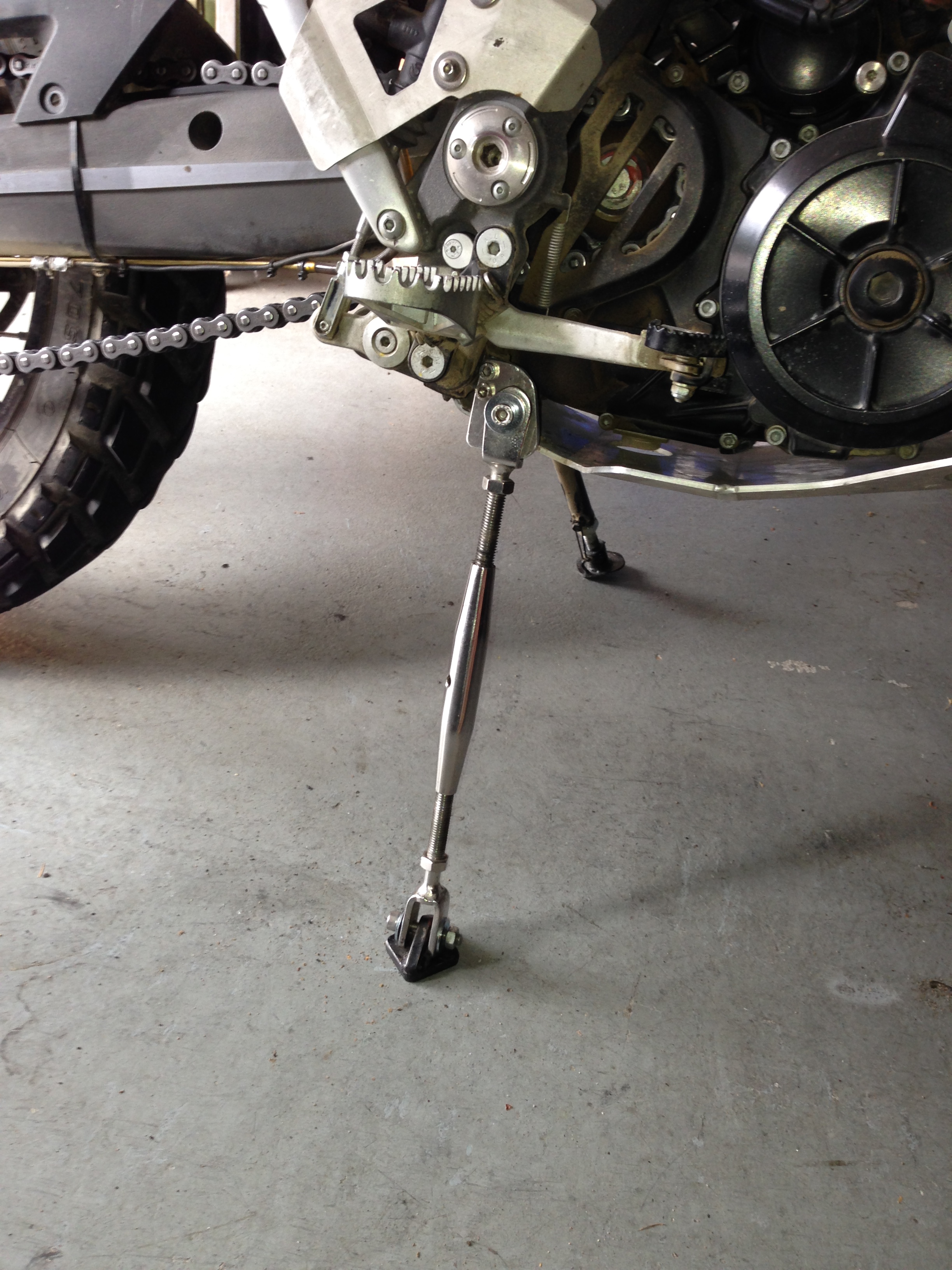

Der Liftsstick ist recht schwer und eine wacklige Sache.
Mit etwas Eigenleistung lässt sich aus einem Wantenspanner aus dem Segelzubehör ein stabiler Not-Montageständer basteln.
Multifunktionell einsetzbar.... Bei Nichtgebrauch diente das Hilfstool an der TRX850 als Lenkerstrebe. An der Waldprinzessin ist es an den Sturzbügel als Querstrebe gewandert, um damit eine Werkzeugtasche besser zu verzurren.

ryna hat geschrieben:Der Liftsstick ist recht schwer und eine wacklige Sache.
Sowas wär vielleicht auch was für meine CCM, an einer Reiseenduro möchte ich aber nicht auf einen echten Hauptständer verzichten.
Re: KTM 1090 Adventure R
Für die CCM wäre das ein formidables Zubehör. Das Basteln ist kein Hexenwerk. Wenn du einen günstigen Anlenkpunkt findest, kannst du wahlweise das Hinter- oder das Vorderrad anlupfen.

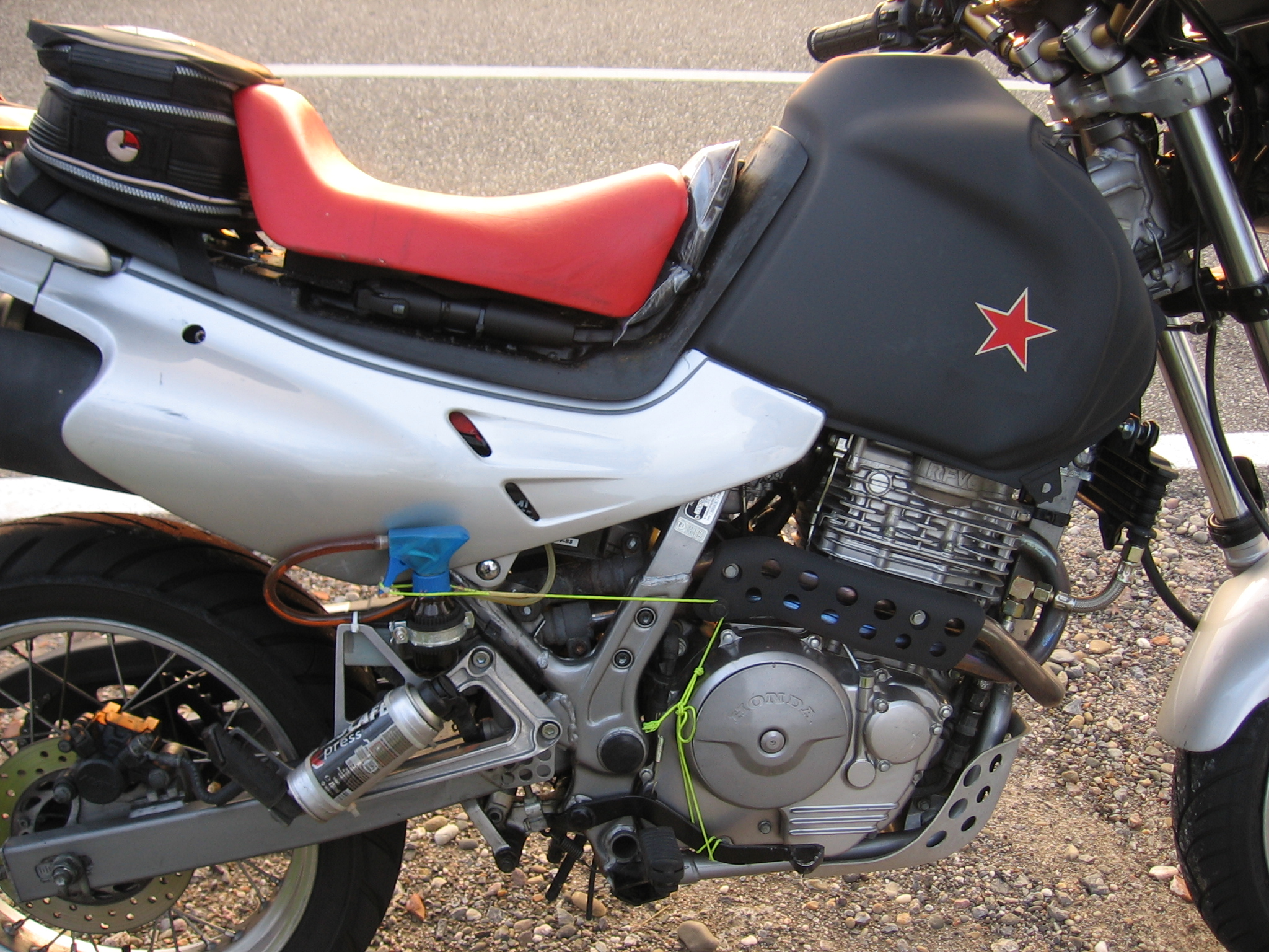

Ryna:
Oh ryna...
ich habe vor Lachen und ERinnerungen gerade Pipi in den Augen.
Du bist schon der genialste Bastelwastel!
Werde nie deinen über Umlenkrollen, mit dem Fussbremshebel verbundenen Pumpzerstäuber vergessen, der dann als Pumpe für den Kettenöler diente.
Kette trocken? Dreimal hinten bremsen, passt!
Gruß, Florian
Gruß, Florian
z.B. rynaoiler V3: "Wer viel bremst, der gut schmiert"

ryna hat geschrieben:Stimmt, die Domi. Das ein dankbarer Versuchsträger (nicht nur) für allerlei Schnickschnack;
Russentechnik in Vollendung.
