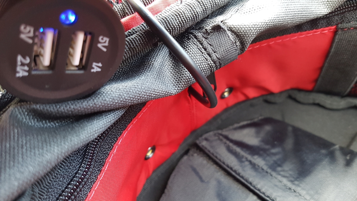

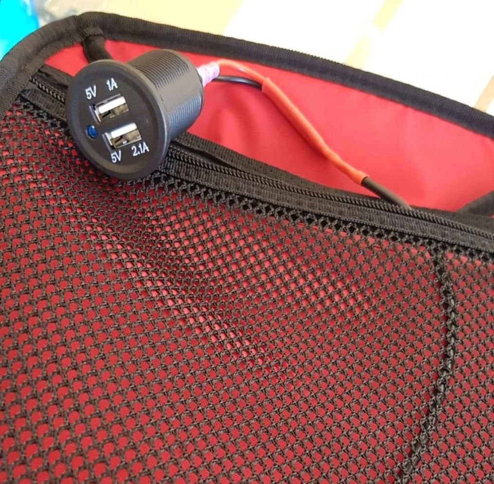

Die SW Motech TR haben zwar auch eine Möglichkeit, einen elektrischen Tankring zu verbauen, die folgende Möglichkeit wäre aber überall für jedes Motorrad und für jeden Tankrucksack machbar
man benötigt
- Tankrucksack
- USB Buchse z.b. diesen Adapter / oder ähnliche
USB Adapter
- strom stecker / buchse
- diverse kabel als verlängerung
- Lötkolben, Lötzinn, schrumpfschlauch

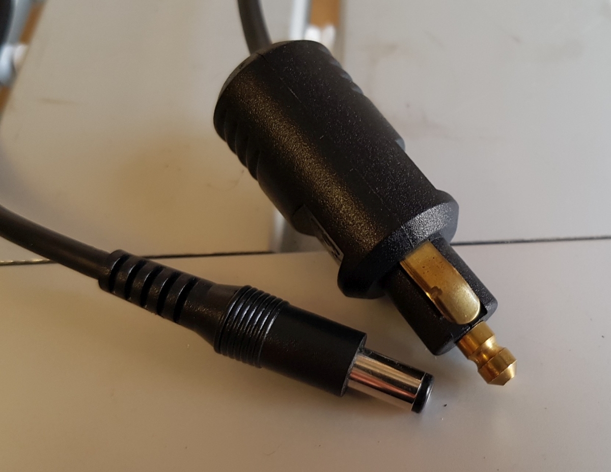

für Fahrzeuge mit Normsteckdose am Cockpit
Normstecker

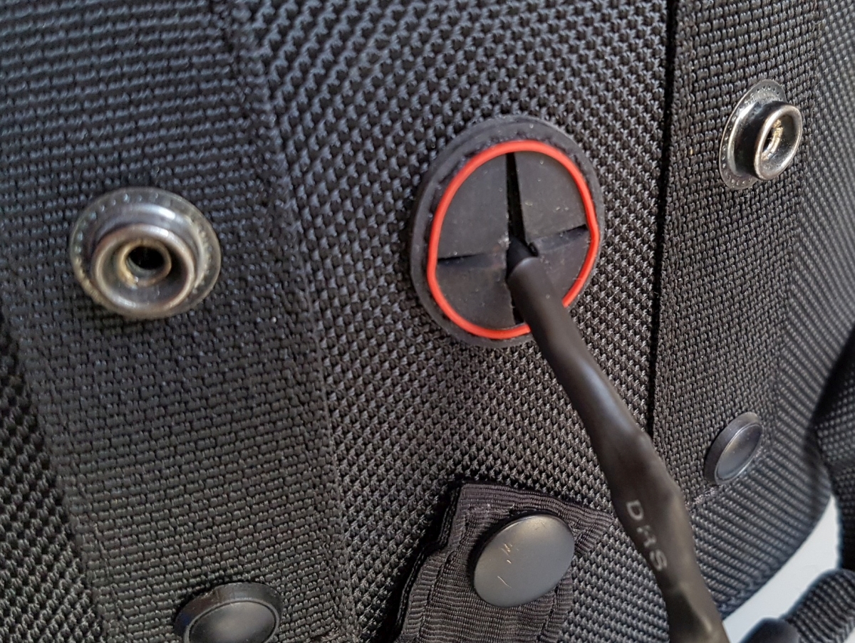

Hier kann man mit dem Lötkolben ein Loch schmelzen und das Kabel durchführen
Im inneren des Tankrucksack die Kabel einziehen, verstauen und die USB Buchse anschliessen
"Aussen" habe ich eine stecker / buchse Kupplung, diese hängt relativ nahe am Tankrucksack vorne, sodass man eine Regenhaube überziehen kann und die Buchse nicht stört, wenn man den TR trägt.
Bei dem Aussen anschluss bin ich nun flexibel, entweder mit dem Normstecker, oder für den Anschluss ans standlicht oder eine andere "geschaltete" 12v quelle - ich empfehle, den Anschluss nicht direkt an die Batterie zu machen, Jeweils noch die Polungen beachten oder ggf. nachmessen. Im inneren des TR kann ich nun die usb buchse verstauen und z.b ins obere fach legen. Hier kann ich nun bequem die Powerbank oder das Handy einlegen und laden Die Aussenbuchse ist beim tanken schnell getrennt
