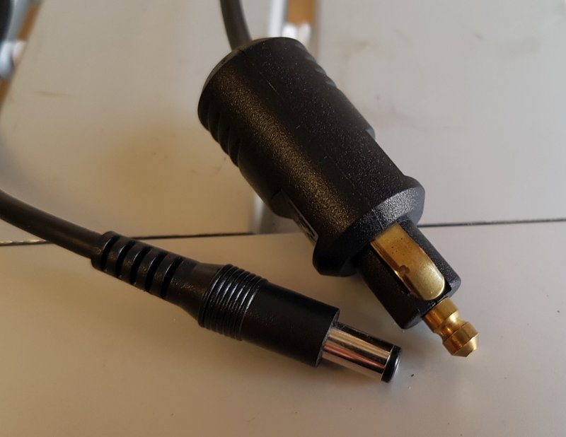

- USB Buchse z.b. diesen Adapter / oder ähnliche
USB Adapter
- strom stecker / buchse
- diverse kabel als verlängerung
- Lötkolben, Lötzinn, schrumpfschlauch
für Fahrzeuge mit Normsteckdose am Cockpit
Normstecker

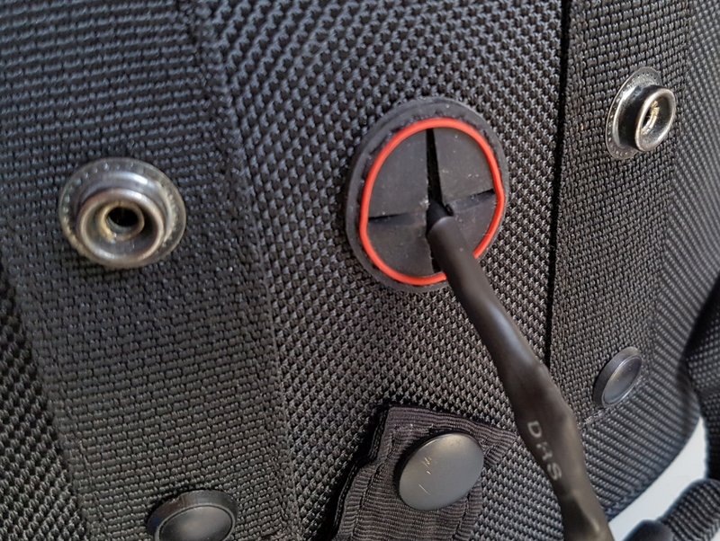

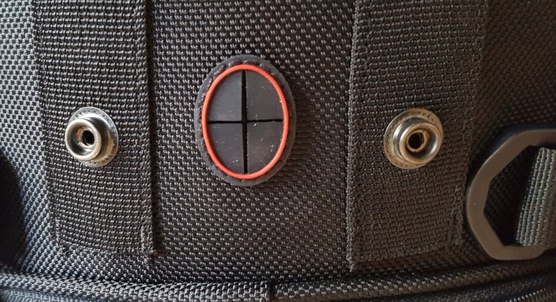

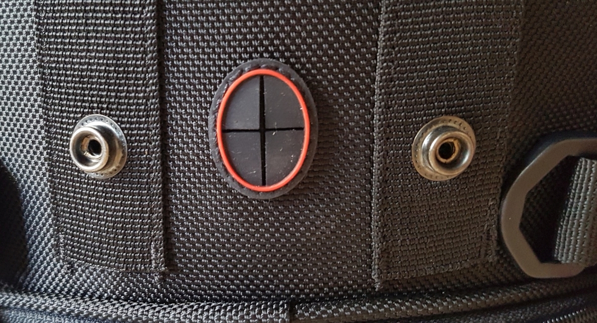

Im Tankrucksack selber gibt es oft schon eine vorbereitete Kabeldurchführung
Hier kann man mit dem Lötkolben ein Loch schmelzen und das Kabel durchführen
Kabel durchgeführt

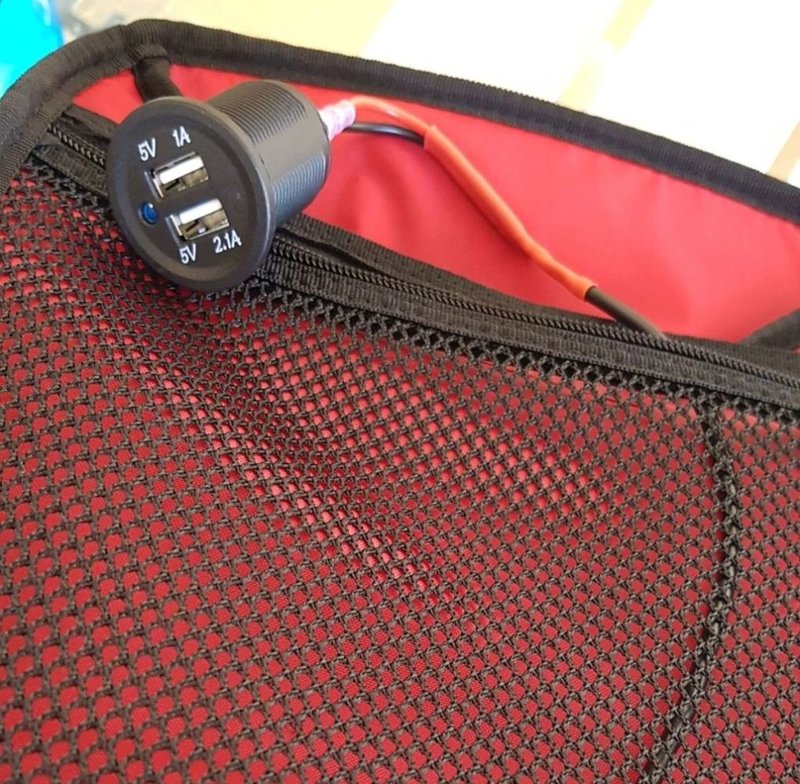

Im inneren des Tankrucksack die Kabel einziehen, verstauen und die USB Buchse anschliessen
usb buchse
usb buchse

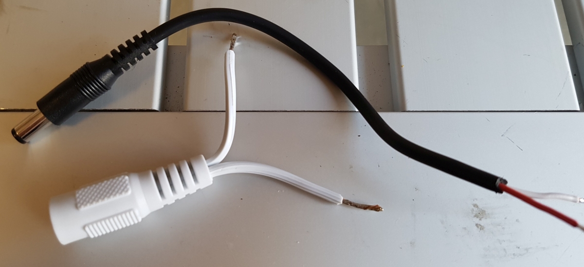

"Aussen" habe ich eine stecker / buchse Kupplung, diese hängt relativ nahe am Tankrucksack vorne, sodass man eine Regenhaube überziehen kann und die Buchse nicht stört, wenn man den TR trägt.
stecker + buchse
stecker + buchse
Bei dem Aussen anschluss bin ich nun flexibel, entweder mit dem Normstecker, oder für den Anschluss ans standlicht oder eine andere "geschaltete" 12v quelle - ich empfehle, den Anschluss nicht direkt an die Batterie zu machen, Jeweils noch die Polungen beachten oder ggf. nachmessen.

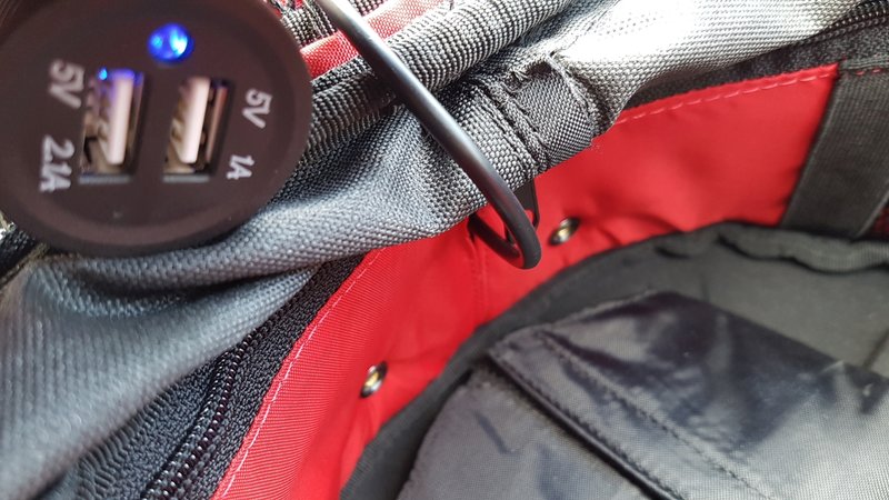

Im inneren des TR kann ich nun die usb buchse verstauen und z.b ins obere fach legen. Hier kann ich nun bequem die Powerbank oder das Handy einlegen und laden
usb im fach
usb im fach
