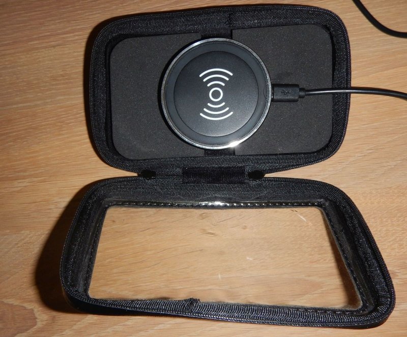

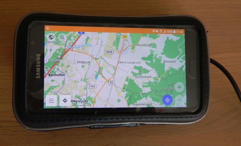

Noch als ergänzung dazu habe ich mir noch die Handy Tasche angepasst (Hauptgrund war, dass das Handy nicht am USB Kabel eingesteckt wird - vibrationen etc)
Tasche
und Induktionslader
Die Tasche ist noch zusätzlich am Lenker montiert, auch mit zusätzlichem Sicherungs Fangseil
In der Tasche sind Schaumgummi einlagen, hier kann man sich einen passenden Ausschnitt zu dem ladeadapter machen
Tasche
und Induktionslader
