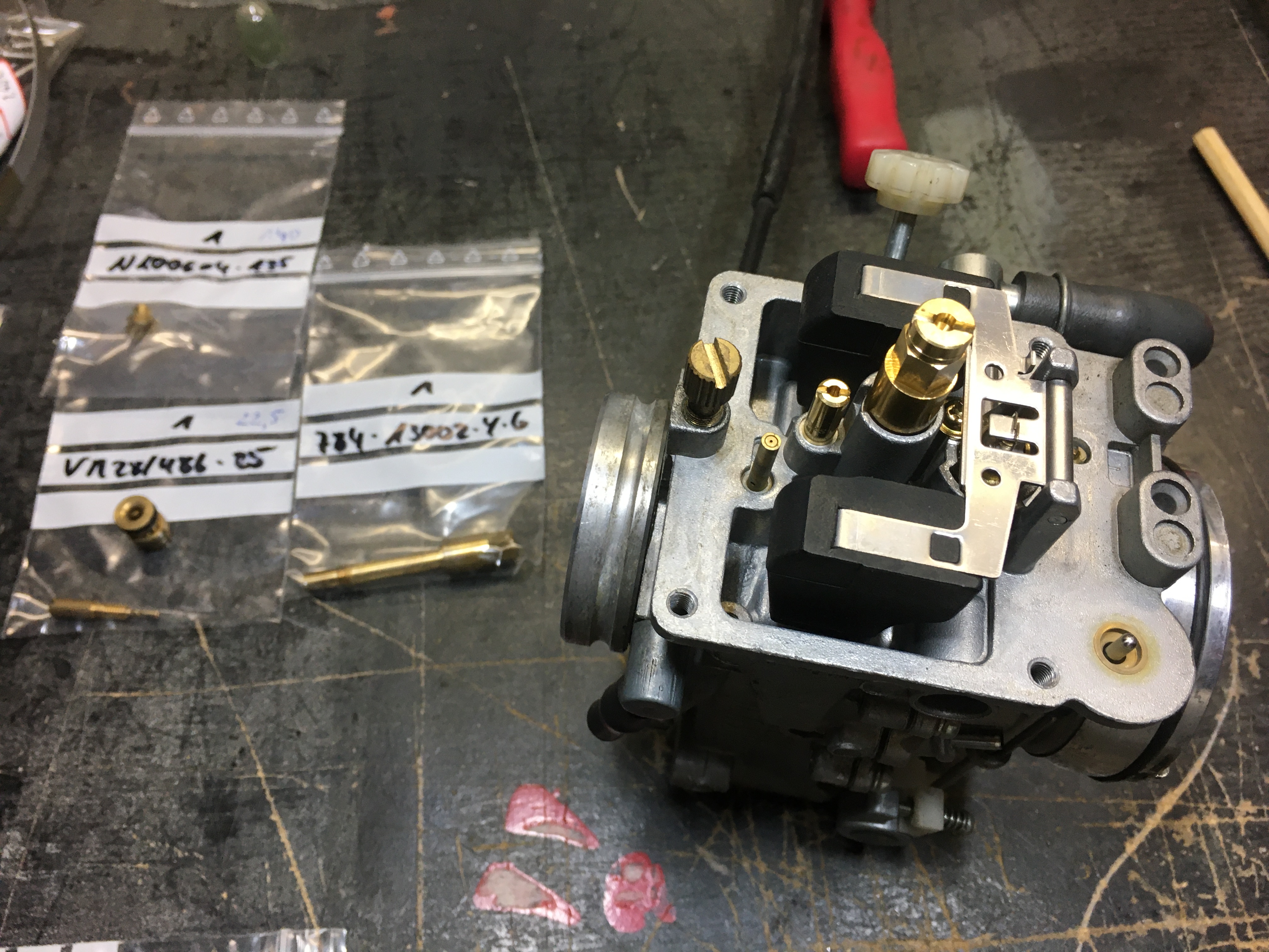

Der Mikuni-Flachschieber wurde zerlegt, gereinigt, Austauschwürdiges ersetzt und auf mehr Drehmoment getrimmt.
Ersatzteile wurden wie immer bei Mikuni-Topham bestellt. In der oft gescholtenen Dienstleistungswüste eine echte Oase. Email mit Fehlerbeschreibung und Teileliste Freitags 11:07Uhr gesendet, Antwort mit technischem Ratschlag traf um 12:33Uhr ein und Samstag Vormittag lag der Briefumschlag mit den Ersatzteilen in meinem Briefkasten. Sensationell!!! Hier ein bisschen Lesestoff über Stephan Topham.

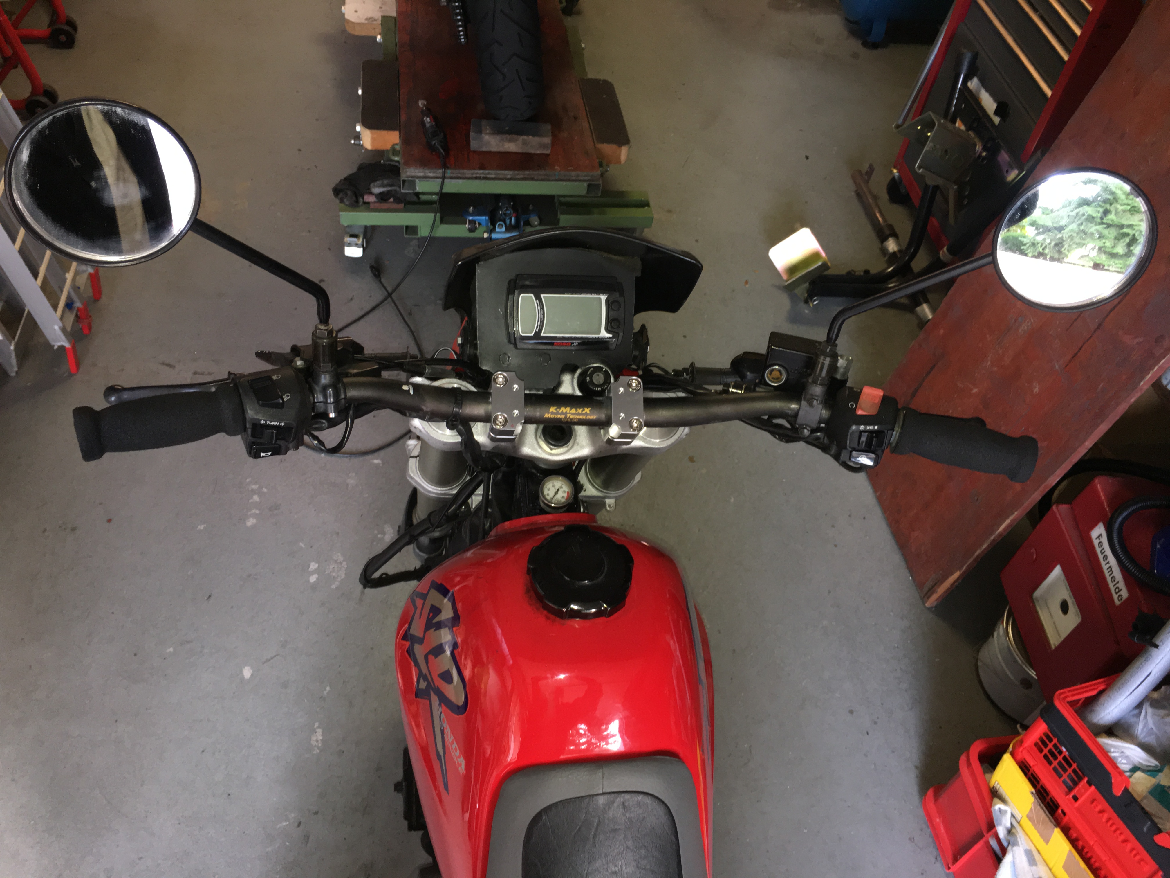

Die Geometrie des Originallenkers war mir zu unkommod. Ersatz fand sich im Regal, den K-Maxx hatte ich schon auf meiner Duc. Leichte Anpassungsarbeiten erforderlich ...

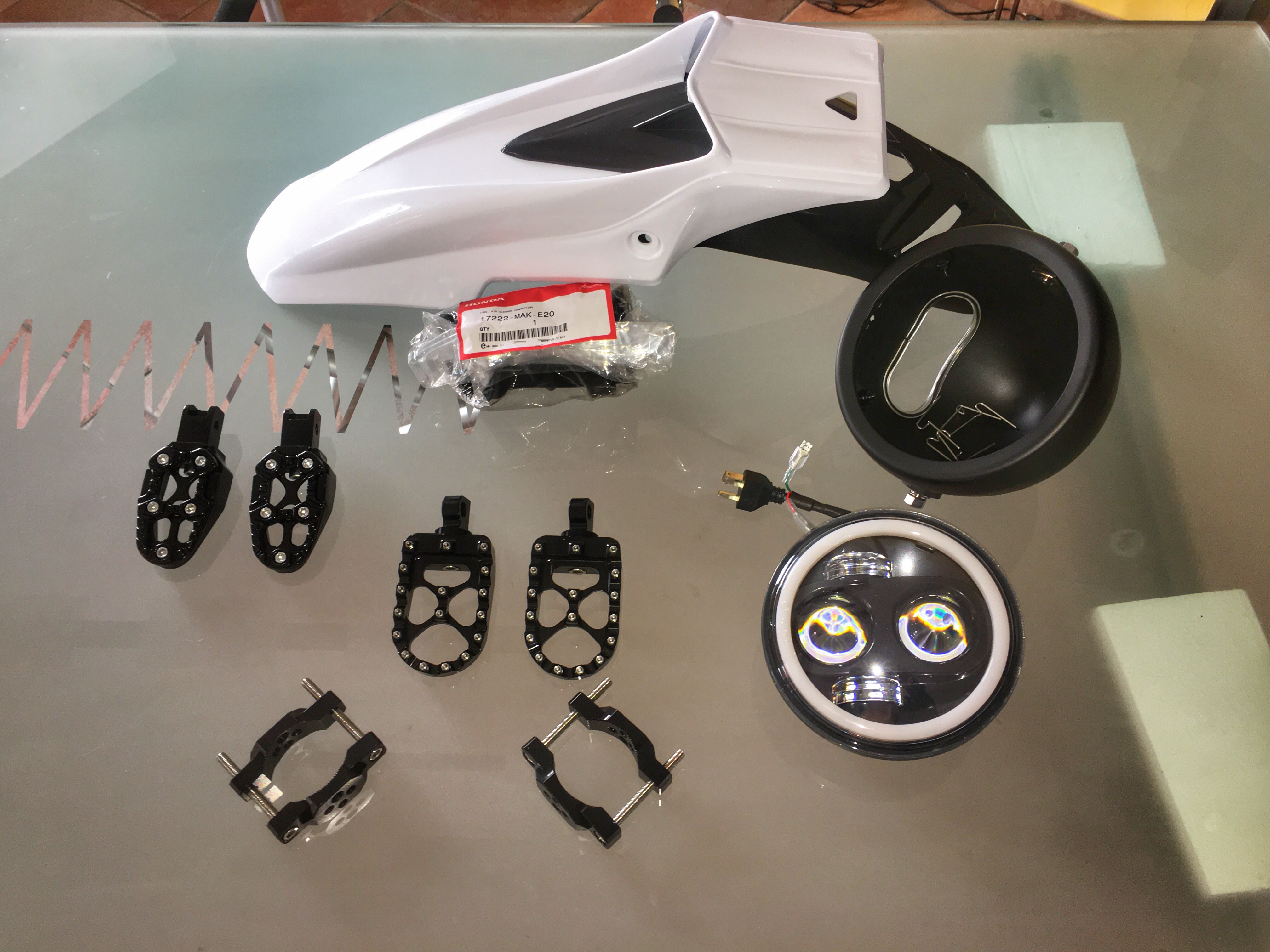

Über Winter wird sich die japanesische Spanierin noch etwas verwandeln. Ist schon fast wie Weihnachten...
