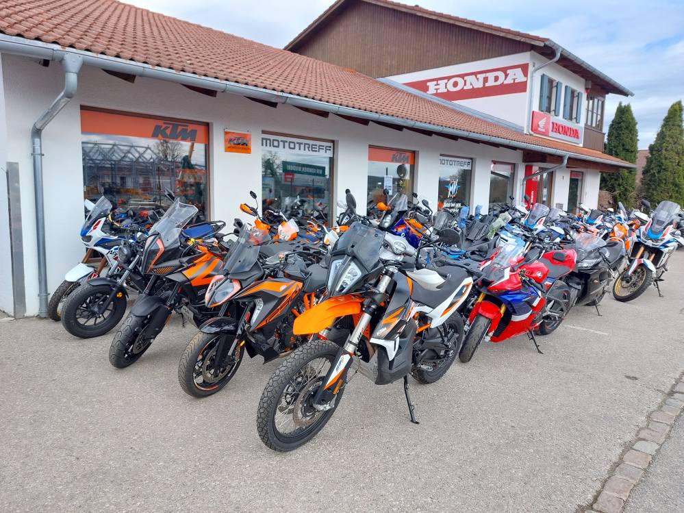

Sodala, das Kapitel "MTC Fehler an einer 890 Adv. R" ist für mich beendet, der Kaufvertrag wurde nach 3 erfolglosen Versuchen der Mangelbeseitigung rückabgewickelt. Gefahren ist das Moped wirklich super - bis das Drama mit den MTC-Fehlern losging :Al:
Für meine gefahrenen Kilometer wird ein "Nutzungsentgeld" abgezogen, aber das ist legitim und vertretbar.
Das Gerät geht zurück an den Absender und ich bin gespannt was schlußendlich als Ursache für den/die Fehler identifiziert wird.
Mal sehen was dieses Jahr an potentiellen Nachfolgekandidaten noch bringt, die aufgehübschte 2023er 890R könnte ich mir schon vorstellen ;)
Bis auf weiteres fahre ich aber wieder den treuen Gilberto und :Gn: Africa Twin DD
