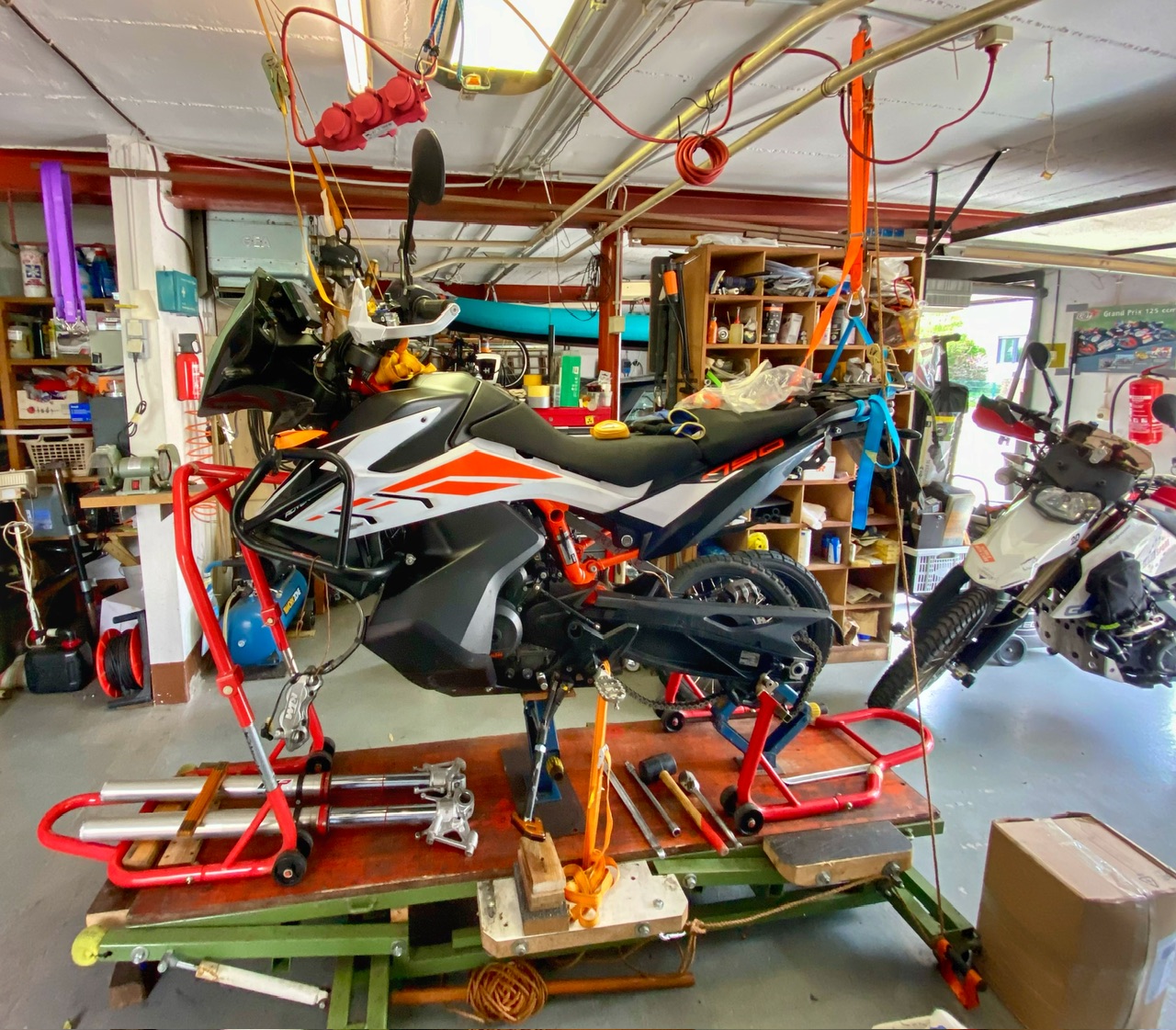

Hängover; die „schwebende Käthe mitohne Beine“ möchte bei Roncalli auftreten.
(Das Fahrwerk soll überarbeitet werden, deshalb demontiert.)
Scherz beiseite; Warnhinweis für Nachmacher aus aktuellem Anlass.
Gestern hatte ich eine unerwartete Reaktion der 790er.
Mir ist die Karre auf der Hebebühne weggekippt, als ich hinten den Flaschenzug angehoben habe. Vorne stand sie noch nicht auf dem Montageständer, mit dem Vorderrad auf der Bühne. Das Hinterrad war noch nicht demontiert.
Dass sich die Karre ca 120 Grad nach links dreht, hatte ich nicht erwartet. Per Seilzug etwas aus dem Hinterrad-Prismenständer angehoben, Mopped macht leichte Bewegung. Ok, pendelt sich in die Senkrechte, dachte ich… die Bewegung ging nahtlos in eine Kippbewegung über.
Zum Glück war das Seil des Flaschenzugs noch in der Schotklemme fixiert! So hatte ich beide Arme frei. Ohne wäre jetzt deutlicher Schaden zu vermelden. Ausser einer Schramme am Finger Ist nix passiert. Die Kiste ist nirgends angeschlagen, konnte ich wieder hochwuchten.
Holla war da Adrenalin frei…. :roll:
Schwerpunktsituation: Der Tank ist bis auf ca. 2-3 Liter Restinhalt leer. Der Drehpunkt war hinten oberhalb des Gepäckträgers, Lenker zeigte nach unten, Hinterrad nach oben. In 1000 Winter hatte ich nicht damit gerechnet, dass die Fuhre umkippt. Sah fast aus wie auf den Hochseefisch-Angelfotos.

Beiträge: 11156
#261 Ungelesener Beitrag von ryna »
Stimmt. Wird 30mm niedriger. :roll:
Die 790 AdvR lässt sich nur mit viel Aufwand (Demontage von Windschild, Navihalterung, Spiegel. Gabel mit Umlenkrolle in der Vorderrad-Hohlachse und 2 Spanngurten um 11cm runterzurren, Luft am Vorderrad auf 1 bar ablassen) und zweiter Person (Mopped steht instabil am Kipppunkt) im Schwäbischen Raumkreuzer verstauen.
Die Durchladehöhe an der Heckklappe der V-Klasse ist (zu) gering. Im Vergleich mit anderen Fahrzeugen in dem Segment hat der Benz die geringste Ladehöhe. Blöderweise ragt mittig auch noch der IR-Empfänger in den Raum rein. Den möchte Mann bestimmt nicht abrasieren.
Alternativen wären - anderes Auto, anderes Motorrad, oder …. am wenigsten teure Lösung ist Käthe mit Hyperpro-Umrüstung 30mm tiefer legen. Das Fahrwerksset habe ich Ende Mai beim TT-TravelEvent reserviert.
Der Umrüsttermin ist nächste Woche. Die Federelemente sind demontiert, damit geht’s im 4Rad zu TT und bekomme in rund 2 Stunden das Fahrwerk umgerüstet.
Den Seitenständer habe ich diese Woche auf höhenverstellbar umgebaut.

#263 Ungelesener Beitrag von ryna »
Danke! Mit 30mm weniger sind immer noch 210mm Federweg über. Für mich ausreichend.
Umbaukit: https://www.touratech.de/tieferlegung-u ... edern.html
