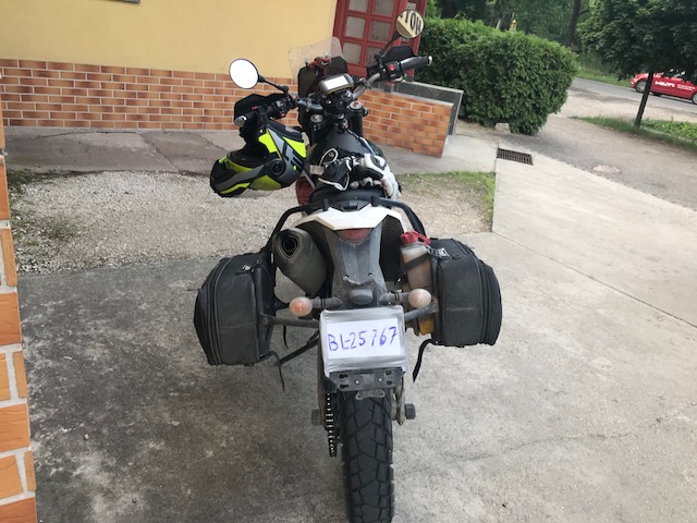

Doch...einige Kleinigkeiten sind schon noch passiert. In Ungarn hatte ich einen Platten vorne....( wäre gut wenn man nach 5'000km ab und zu oder zwischendurch mal den Luftdruck kontrolliert) und an dem rumänisch-ungarischen Grenzübertritt habe ich mein Kontrollschild verloren....
Aber kein Problem. Hab mir ein neues gemalt und gut ist!!!
Ach, etwa 200 Km vor Basel (mein Zuhause) ging mir das Kurbelwellenlager kaputt. Schadensbild: es sah so aus, dass der Motor ohne Oel lief. Oel war aber immer genug vorhanden, da achte ich darauf wie ein "Heftlimacher"
Ich denke ich weiss an was es lag. Ich hatte von Zuhause zwar einen halben Liter dabei aber irgendwo in Rumänien kaufte ich das teuerste und deshalb vermutlich auch das aller aller, älteste Oel und kippte es in den Motor..
Fazit.. bei solch sensiblen Hightech-Motoren genug Oel mitnehmen, wo man auch weis wie alt es ist.

Wobei selbst ein altes Öl sowas nicht verursachen darf

Hallo Klaus
Ich gebe Dir grundsätzlich Recht, das sollte auch mit einem alten Oel nicht passieren. Es ist aber Tatsache, dass Oele eine gewisse Haltbarkeit haben. Diese beträgt etwa 5 Jahre, wobei bei synthetischen und vollsynthetischen Oelen etwas kürzer ist, denn diese haben Zusätze, sogenannte Additive, welche, wenn das Oel lange lagert, ausfallen können. Dies kann zum Beispiel, zu einem Abriss im Oelfilm am Kurbelwellenlager führen. Bei hochmodernen und sehr leistungsstarken Motoren, sollte man daher vermehrt ein Augenmerk auf qualitativ, hochwertige und neue Oele setzten.
Ich denke der Motorschaden ist eine Verkettung von unglücklichen Umständen.
Ich habe einen komischen Fahrstil, ist aber einfach zu erklären. Ich gehe grundsätzlich nicht sehr sanft um mit meinen Mopeds. Ich warte zwar bis Betriebstemperatur erreicht ist, doch dann reisse ich eher unsanft am Gasgriff.
Das heisst konkret, wenn ich zum Überholen beschleunige, schalte ich zwei Gänge zurück und dreh den Gashahn voll auf. Auch in den Kurven fahre ich so. Ich bremse durch Zurückschalten vor der Kurve das Moped ab und bei Kurvenausgang dreh ich wieder fast voll auf.
Anfangs hatte ich grosse Mühe mit der 690, weil es mir die ganze Zeit das Vorderrad lüpfte und beim Beschleunigen aus der Kurve spulte mir das Hinterrad durch. Das hat mich auch schon aus dem Sattel geworfen, denn ein Traktionskontrolle gibt’s da nicht.
Das ist aber was mir am Moped -fahren so Spass macht. Egal wo ich dieses Gefühl erlebe, sei es im Auto, im Flugzeug, Motorboot oder eben auf dem Moped, dass ist die Beschleunigung. Die Kräfte die da auf den Körper wirken finde ich Toll und machen mich nahezu süchtig danach.
Also ich denke mit meiner BMW wäre das eher nicht passiert, weil die Druckverhältnisse auf das Kurbelwellenlager auf zwei Zylinder nicht so hoch sind.
Eben, dann kommt noch mein komischer, aber für mich der spassigste Fahrstil, hinzu.
Und wenn man ein Oel einfüllt, welches vielleicht 10-15 Jahre alt ist, dann kann so was durchaus passieren.
Ach noch was. Meine Garantie an der 690 ist im April 2018 abgelaufen. Das heisst, KTM übernahm den Schaden zu 100% auf Kulanz. Finde ich gut.
Alen
