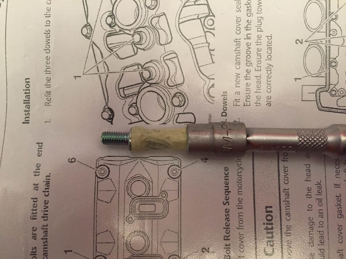

Zusammenbau - Später bei der Montage des Gaszughalters an der Ansaugbrücke ist etwas Fingerspitzengefühl und passendes Werkzeug gefragt. Wie in dem oben verlinkten Erklärbärvideo gezeigt, ist der Halter mit 2 Kreuzschlitzschrauben befestigt. Die obere ist gut sichtbar...
... die untere liegt im Dunkeln. Das Bild täuscht, ist gezoomt
Hier wäre ein sehr langer magnetischer Kreuzschlitzschraubendreher eine gute Wahl. Alternativ lässt sich aus einem kleinen Rätschenkasten ein passender Bit und zwei Verlängerungen... Magnetisieren lässt sich das Werkzeug durch reiben mit einem Magneten (z.B. aus altem Lautsprecher).
Das ist aber kein Garant, dass die kleine Schraube beim Einfuscheln in die Motormitte in den Tiefen desselbigen verschwindet.
Ein Fitzelchen von Klebeband um Schraubenkopf und Bit bringt etwas mehr Sicherheit
