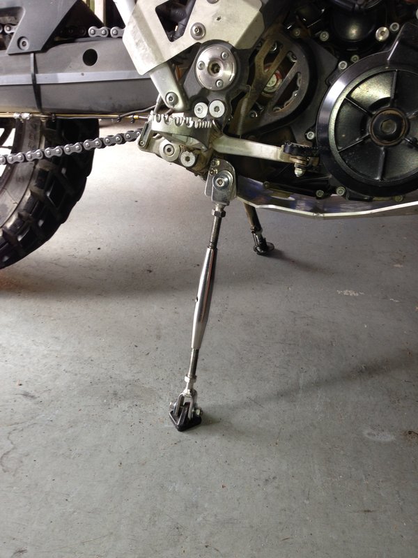

Der Liftsstick ist recht schwer und eine wacklige Sache.
Mit etwas Eigenleistung lässt sich aus einem Wantenspanner aus dem Segelzubehör ein stabiler Not-Montageständer basteln.
Multifunktionell einsetzbar.... Bei Nichtgebrauch diente das Hilfstool an der TRX850 als Lenkerstrebe. An der Waldprinzessin ist es an den Sturzbügel als Querstrebe gewandert, um damit eine Werkzeugtasche besser zu verzurren.

ryna hat geschrieben:Der Liftsstick ist recht schwer und eine wacklige Sache.

Für die CCM wäre das ein formidables Zubehör. Das Basteln ist kein Hexenwerk. Wenn du einen günstigen Anlenkpunkt findest, kannst du wahlweise das Hinter- oder das Vorderrad anlupfen.

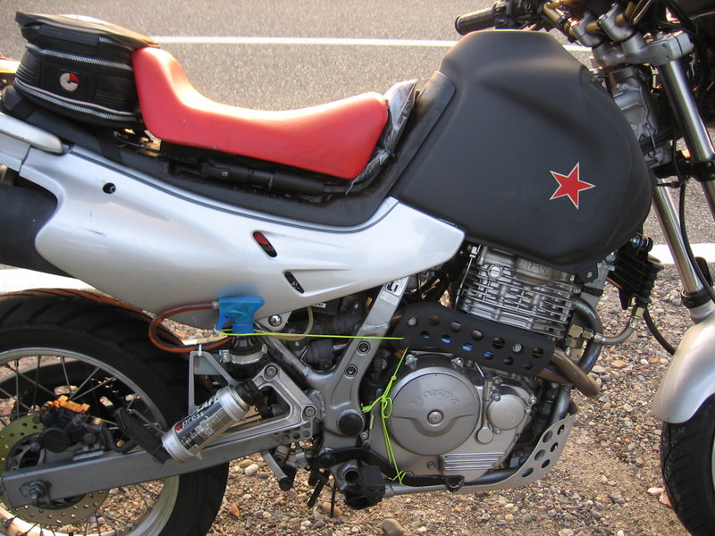

Werde nie deinen über Umlenkrollen, mit dem Fussbremshebel verbundenen Pumpzerstäuber vergessen, der dann als Pumpe für den Kettenöler diente.
Kette trocken? Dreimal hinten bremsen, passt! :D

:lol: Stimmt, die Domi. Das war ein dankbarer Versuchsträger (nicht nur) für allerlei Schnickschnack;
z.B. rynaoiler V3: "Wer viel bremst, der gut schmiert"
