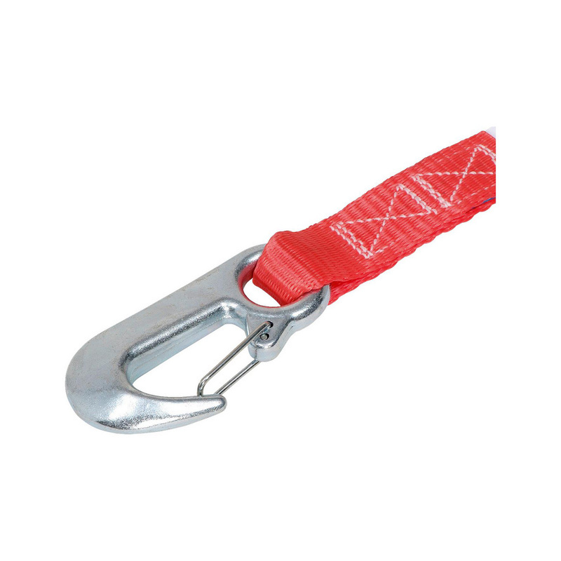

:L Gut das ihr das heile überstanden habt! Aber was euch passiert ist, habe ich schon mehrfach gesehen. Viele Denken das Motorrad ist mit den Hakengurten schön fest und stabil auf dem Anhänger verzurrt. "Da kann ja nichts passieren" - Ganz großer Irrtum. Da brauchts nur eine Kante in der Fahrbahn, so wie bei euch in der Baustelle das die Fuhre so richtig zusammengestaucht wird und das Motorrad geht trotz strammer Verzurrung in den Restfederweg und dabei lösen sich gerne mal die Haken aus ihren Ösen!! Deshalb entweder gleich offene Haken vermeiden und Gurte mit gesicherten Haken (Karabinerähnlich) verwenden oder die Haken mit Kabelbindern sichern.
Ich nutze z.B. Gurte mit solchen Haken:
Dann kann euch so etwas nicht so leicht wieder passieren. Aber aus Fehlern lernt man ja bekanntlich und wenn der Schaden wie bei euch nicht so schlimm ist dann macht man es beim nächsten mal besser ;)
Dann wünsche ich euch eine hoffentlich entspannte Woche mit schönen Touren und natürlich gutes Wetter.... :L
VG Arne
