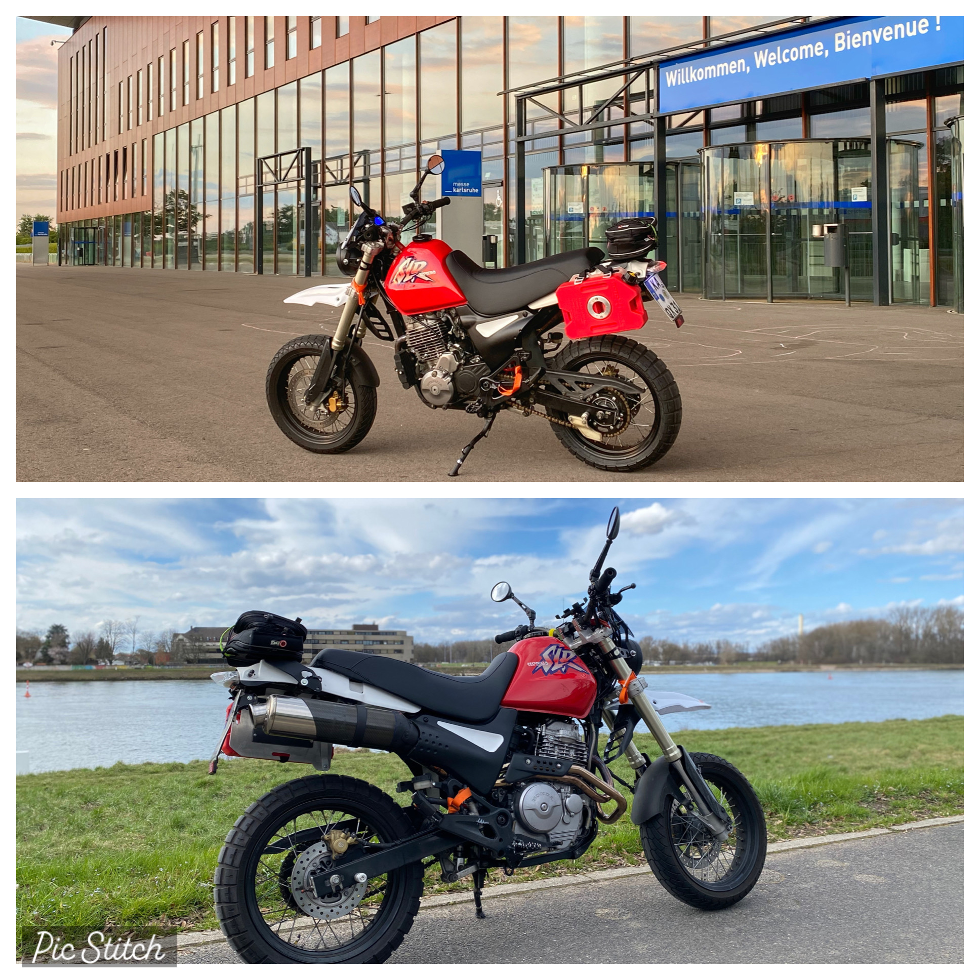

Die Verwandlung der Honda SLR 650… Nachdem der rote Honda-Einzeller fertig umgebastelt war, wurde das Mopped im Bus an die schönsten Reiseziele kutschiert und diente uns vor Ort als Naherkundungsfahrzeug. Hat auf kleinen Bergstrecken, rund um Seen und schönen Landschaften zu Zweit richtig Spass gemacht.
Zuhause wurde das Gefährt allerdings äusserst selten, wenn dann lediglich zu „Batterieerhaltungsfahrten" bewegt. Stehen ja noch andere 2Räder in der Garage. Deshalb neuer Plan - Honda verkaufen und versuchen die XChallenge Soziatauglich nachzurüsten. Sollte sich das Experiment als wenig tauglich erweisen, neuer Plan.
Das Inserat war nicht lange geschaltet, da war die Honda schon weg. Letzte Bilder (mit Träne im Knopfloch) März 2023:

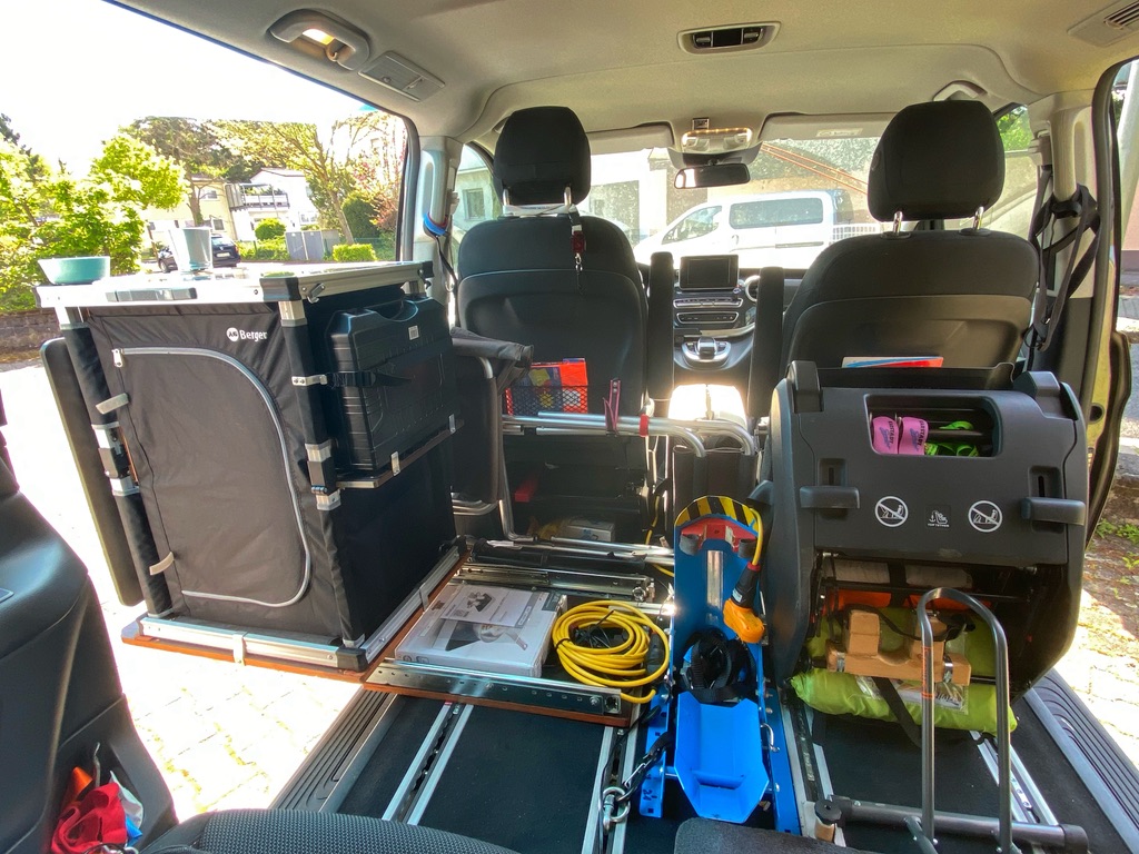

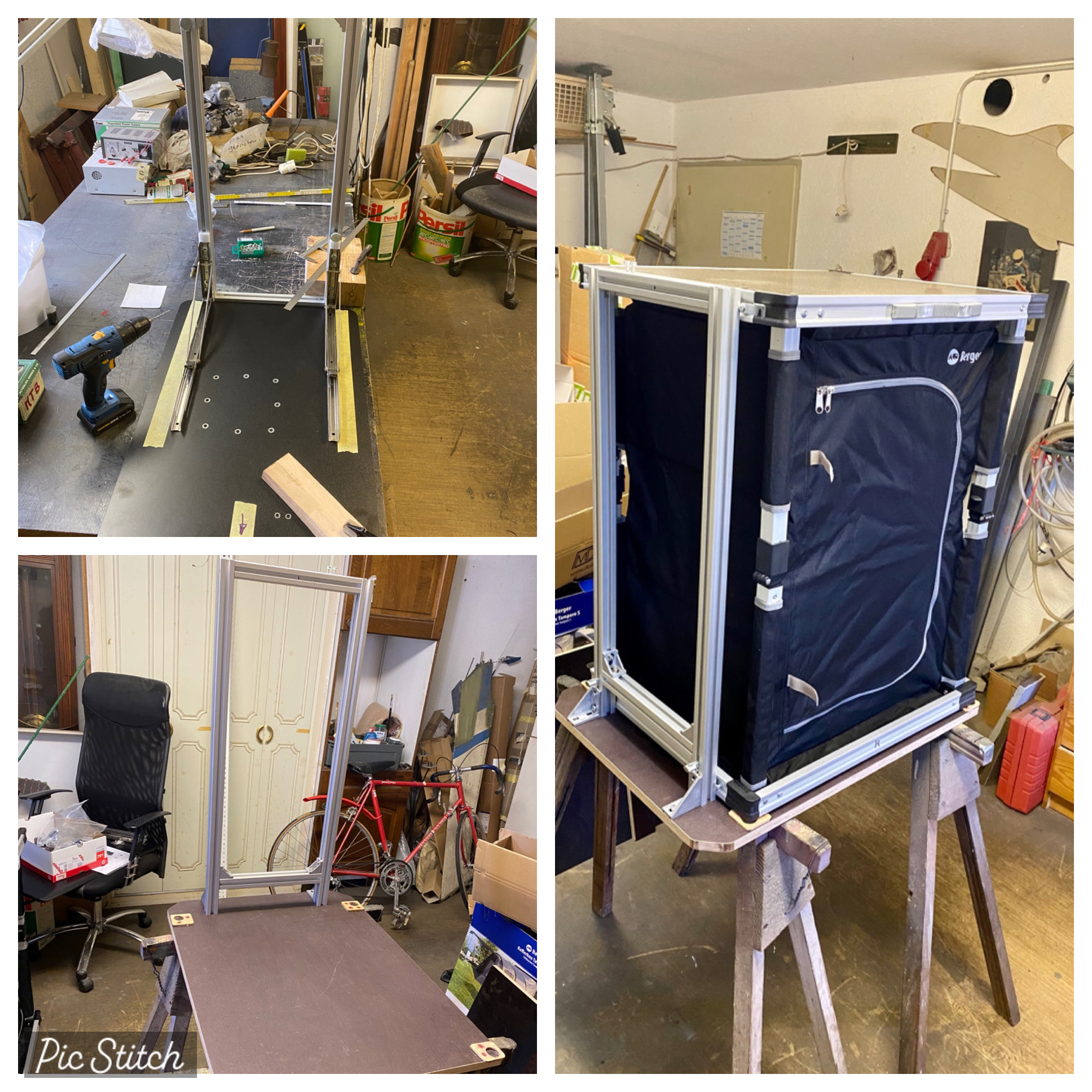

1) Verbesserter Campingschrank 2.0
Wunschzettel: praktisch wäre eine klappbare und stufenlos höhenverstellbare* Tischplatte, Tisch-/Schrankeinheit aus der geöffneten Seitentüre (mit Schwerlastauszug) ausziehbar, im Fahrzeug längenverschiebbar, im ausgezogenen Zustand einige Grad seitlich schwenkbar, keine Beeinträchtigung beim Motorrad-/Fahrradtransport, niedriges Gewicht …. und möglichst günstig.
Auf der CMT/Reise- und Urlaubsmesse in Stuttgart kann man sich ausgiebig in vielen Hallen über Campingzubehör, Wohnmobile und -Ausbau informieren. Die CMT 2022 fiel aufgrund Corona aus, 2023 konnte ich mich in Stuttgart umschauen. Schränke mit Auszug gibt es. Schwergewichtig, nicht in gewünschten Abmessungen, ohne höhenverstellbare Tischplatte und >2.000€ teuer. :roll:

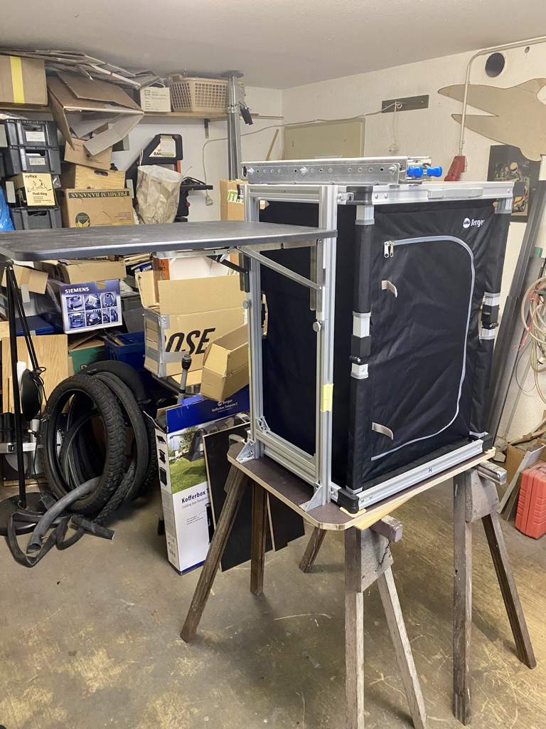

:Mh: Ergo, Möbelbau in DIY…
Kalkulation die erste Version aus 2019 umzubauen, waren ernüchternd. Die erforderlichen Metallprofile zur Stabilisierung wären teurer gekommen, als das Konstrukt komplett neu zu entwerfen.
Zutatenliste: Siebdruckplatten, alte Holzplatte, Vierkantprofil 30x30 nebst diverser Verbinder, Klappscharniere, POM-Gleitstücke, Winkelprofile, Schwerlastauszug bis 100kg belastbar, ein faltbarer Campingschrank von Berger, Kleinteile….
Baustelle:
Halbzeitstand - es ;) klappt:

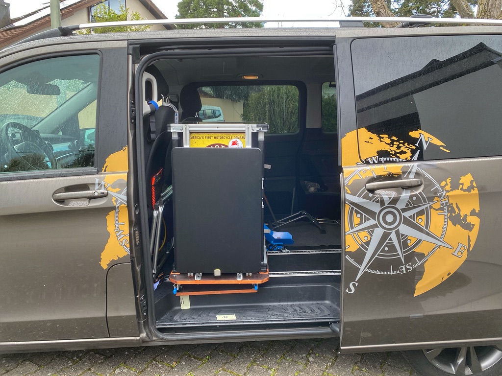

Der Zwischenboden mit der Schwerlastauszug-Mechanik wurde so gestaltet, dass zusätzlicher Stauraum u.a. für den Induktionsherd entstand. Ein Gaskocher fand auf der rechten Seite des Campingschranks seinen Platz. Auch die Campingstühle wurden gegen Bequemere erneuert. Da im Bus um jeden Zentimeter gegeizt werden muss, sollten die im verpackten Zustand möglichst schmal sein. Glücksgriff bei LIDL Camping-Aktionswoche; 11cm schmale Komfortstühle, 6-fach verstellbar mit Armlehne und Kopfstütze (Packmaß 86 x 59 x 11cm) zum 29,99€-Schnäppchenpreis/Stück. Einen dieser Stühle konnte ich mit Schnellzugriff zwischen Campingschrank und Fahrersitz anhängen, der Zweite auf der Innenseite der Heckklappe.
So sieht's von innen im Bus aus (noch mit den alten Campingstühlen). Gaskocher, schwarzer Transportkoffer rechte Seitenwand. Induktionsherd in Bodenplatte mit heller Staubabdeckung:
1-Schrank innen-ausgefahren.jpeg (267.85 KiB) 3381 mal betrachtet
Aussenansicht, fahrfertig:

Nebensächlichkeiten - Die gelbe Indian Motorcycle Metallplatte dient als Hitze-/Spritzschutz beim Kochen. Kann mit den Magnetbuttons auch auch als Pinwand genutzt werden. Eine weitere Magnethalterung ist an dem Metall-'Blumentopf' (IKEA) oben links montiert. Der abnehmbare Topf nimmt Kleinkruscht oder Getränkedosen-/0,5L-Flaschen auf. Die Neodym-Magnete halten seeehr fest. Im ausgefahrenen Zustand lässt sich der komplette Schrank auf der Bodenplatte um ca. 15° schwenken. Das macht den Zugang ins Fahrzeug oder Wühlen im Schrankinneren bequemer.
Montiert ist das Konstrukt mit 2 Haltepunkten im Airliner-Schienensystem, lässt sich demnach bei Bedarf ohne großes Gedöhns aus- und einbauen.
So im Resümee hat es was vom berühmten Schweizer Messer, vereint in kompakten Abmessungen viel Praktisches und Taugliches.

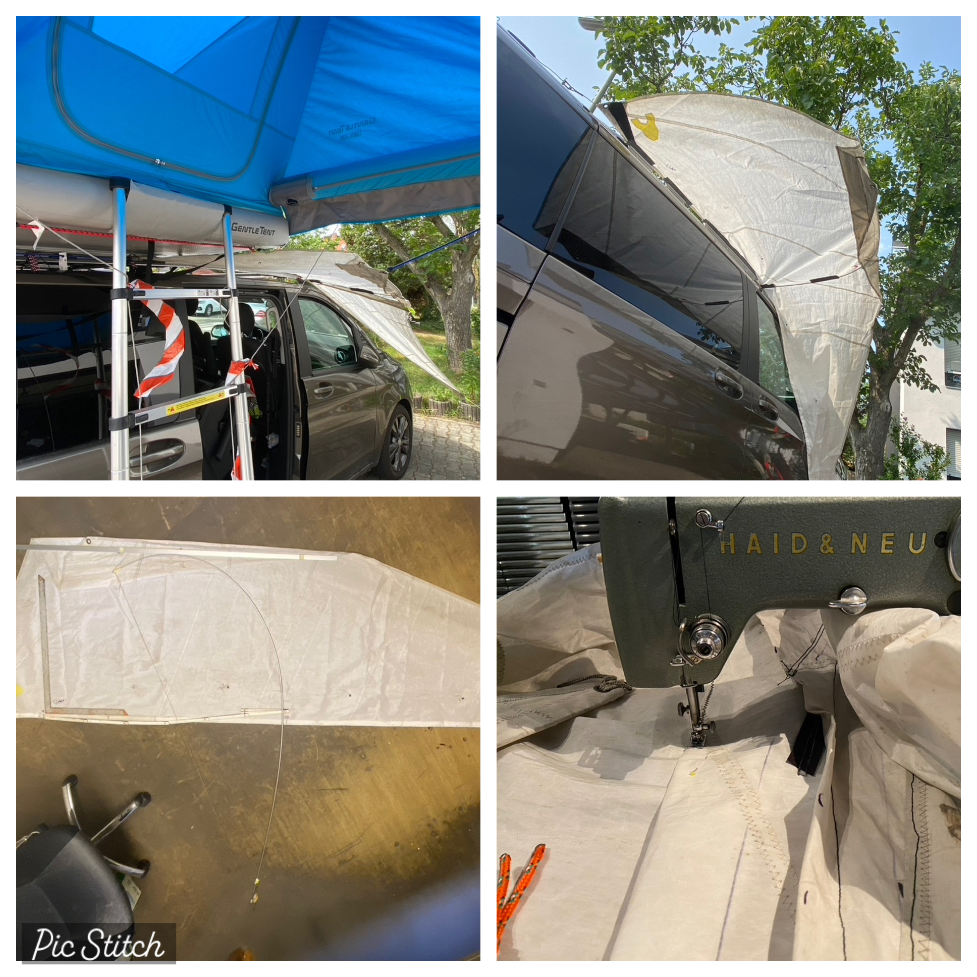

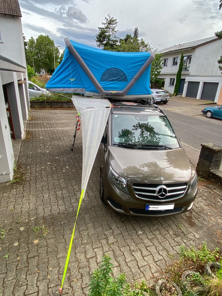

Ein weitere Schwachstelle zeigte sich bei Regen in Lunz am See beim Campen (Toller Ort an schönem See, mit genialen Ausflugsmöglichkeiten). Im Bus steht die Kompressor-Kühlbox an der Seitentüre hinterm Beifahrersitz. Blöd war, dass der Regen bei geöffneter Schiebetüre auf die Kühlbox im Bereich der Elektrik/Elektronik tropfte.
2.) Ein kleines Regenvordach.... :Mh:
Zutatenliste: altes Focksegel, Glasfibergestänge eines defekten Werbeaufstellers und diverser Kleinkram. Teilekosten <20€
So sollte es künftig (hoffentlich) Wasser abhalten:
Soweit zu den letzten Umbauten.
