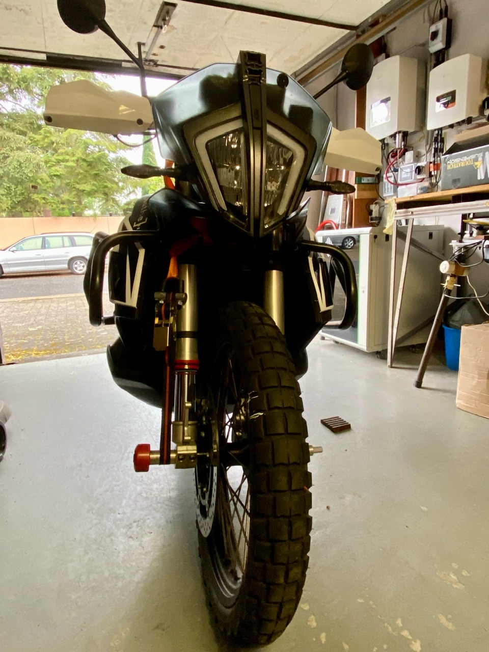

Am Mittwoch wurde das Fahrwerk bei Touratech umgebaut. Ging sehr fix, eine berechnete Arbeitsstunde später konnte ich wieder den Heimweg antreten.
Zurrtest nach Montage der Federelemente - „Wunschziel 1“; runterzurren auf Heckklappen-Verladehöhe, mit nur einem Zurrgurt. Bestanden! :L
Heute war ich mit Käthe 100km unterwegs. Jeden Gullideckel überfahren, Kopfsteinpflaster und Asphaltkrebs… vom Fahrwerk bin ich entzückt. Merklich komfortabler als vorher. Viel machen auch die neuen SKF-Gabelsimmerringe durch geringes Losbrechmoment aus. (Das „ganz anders“ konnte ich schon bei TT am Tresen feststellen.)
Das Federbein kann ich mit spürbarer Wirkung nach Belieben einstellen.
„Wunschziel 2“; Komfortprüfung hat das Mopped bestanden. :L
