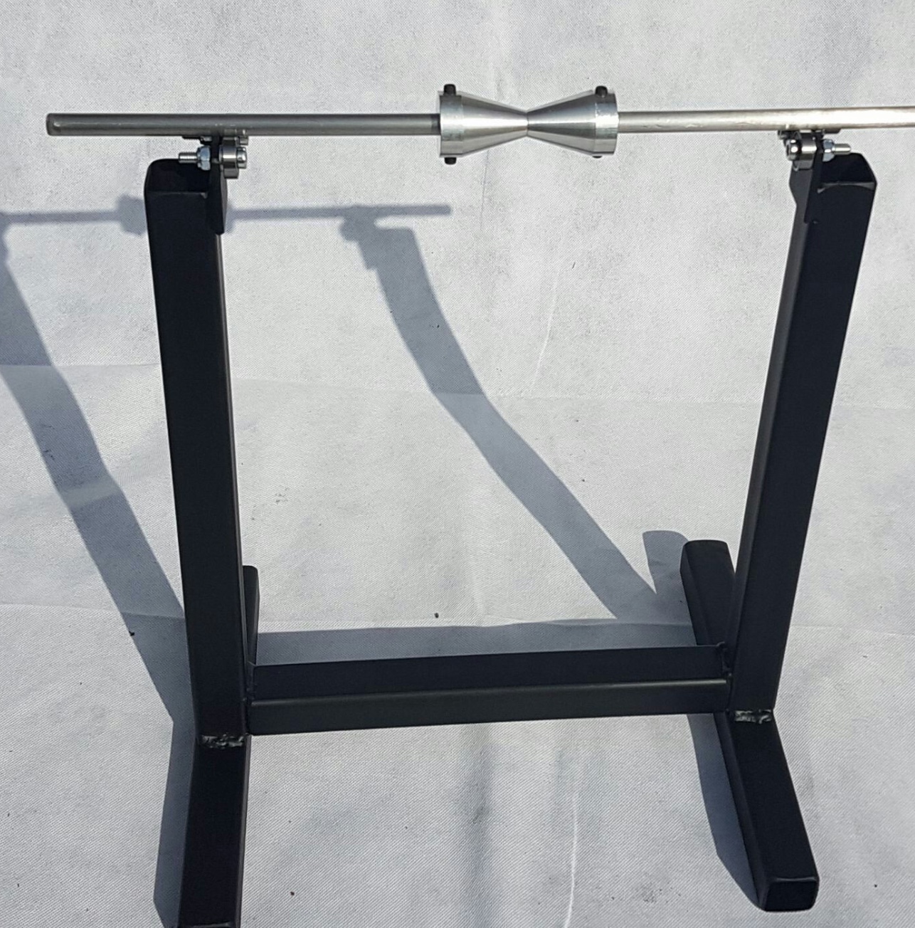

Der Bursche von Maxxess hat beide Räder statisch gewuchtet, d.h. so einen Auswuchtbock (Bsp.Foto)
Anstelle der 4 Kugellager hatte der dort gelagerte Kegelräder. Der Bock stand auf
der Werkbank im Lot und als erstes hat er die Hinterradfelge mit einem passenden
Aufsatzdorn versehen und eine passende Achse durchgeschoben, H7 war das
vermutlich nicht mehr aber man kann es auch übertreiben.
Beim wuchten des Vorderad steckte er dann in die ca. 20mm Bohrung eine geschätzt
Durchmesser 14mm Achse und ich dachte nun noch die beiden Kegel zur zentrischen
Aufnahme. Nö machte er aber nicht. :shock:
Er Franzose der nur seine Landessprache spricht und ich Deutscher der genauso stur bin,
blöd nur wie soll ich dem jetzt meinen Zweifel erklären aber ich erkannte auch,
irgendwie wartete er nur drauf das ich dummer Allemand loskotze, ich blieb
also ruhig und dachte "he der macht das doch nicht zum ersten mal, gedult Micha"....
der legt die Felge mit viel zu kleiner Achse auf den Auswuchtbock und...
Nun was denkt Ihr ....kann das funktioniern?
Ich seh schon wie die Spezies gleich in die Garage springen mit Videocam und den Gegenbeweis antreten. :D
Es funktioniert tatsächlich, zugeschaut, ruhe bewahren und ich hab es verstanden. :Mh:
Da die Achse und die Felge ja lose in der (zylindrischen!) Bohrung aufeinander liegen,
zueinander auch rollen können und die Achse selber ja auf 4 Kegelrollen liegt,
passiert genau das was beim statischen Wuchten immer passiert, der schwerste Teil
der Felge rollt nach unten und der leichteste ist oben. :Ni:
Er markierte oben die leichteste Stelle und klebte dort das Auswuchtgewicht hin,
2 Versuche und es hat gepasst. :App:

So ist das ;-)
Blöd hab' ich nur letztens geguckt, als ich die vorhandenen (Ducati) Kegel für das KTM-Hinterrad verwenden wollte. Die fielen glatt durch :shock: vor lauter Riesen-Achsdurchmesser.
Ja nu, kam halt der freundliche Opel-Händler zum Auswucht-Handkuss ;)
