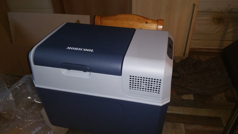

von 380 KG anvisiert. Da sollen Batterie, Solarzelle nebst Elektronik, Radio, die wichtigsten Küchenutensilien nebst
Kühlschrank plus mein Rollstuhl schon dabei sein.

Küche im Heckteil mit Stauraum Gasflasche und Kompressor Kühlschrank

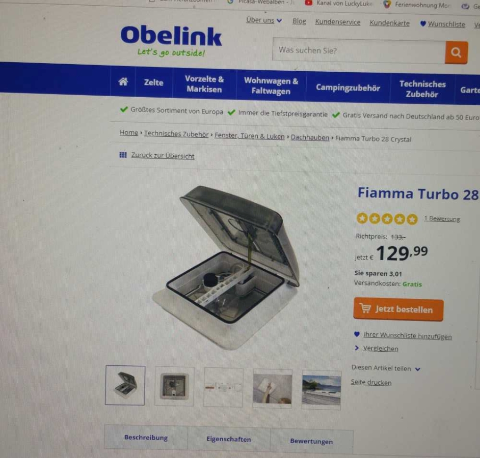

Ein Dachfenster

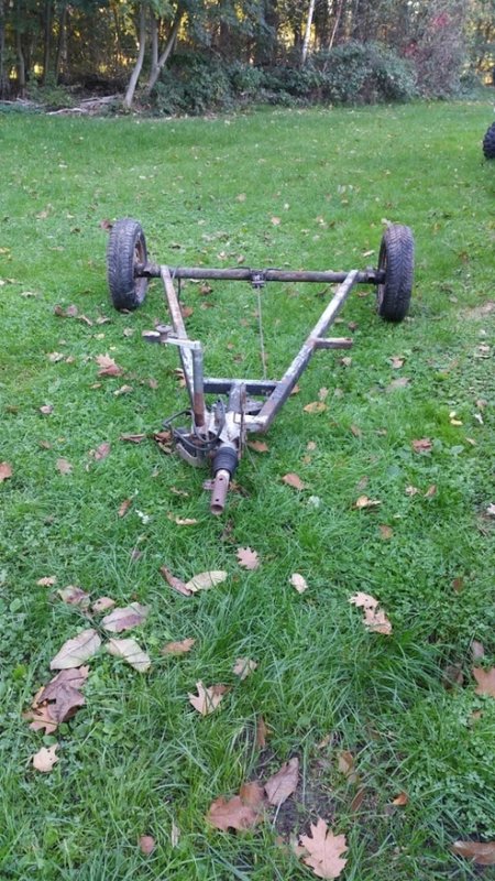

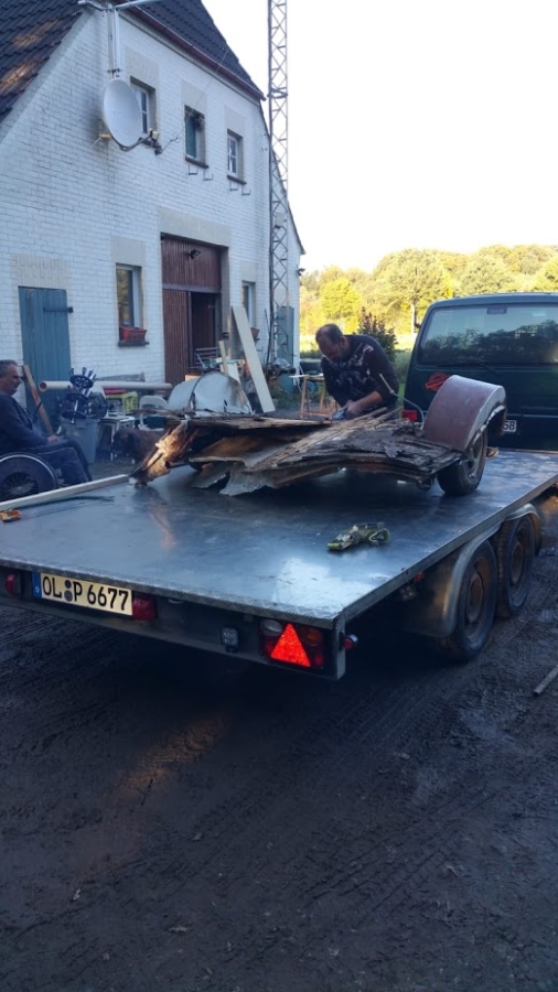

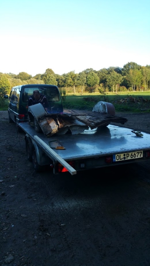

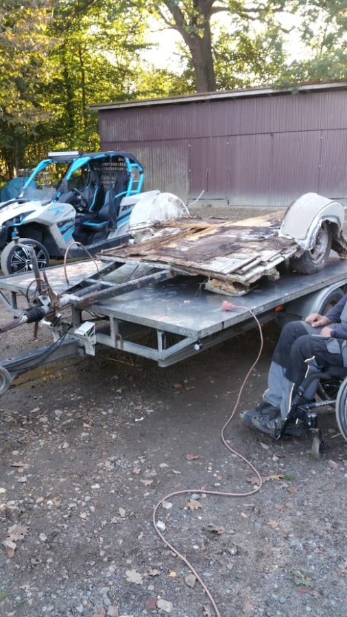

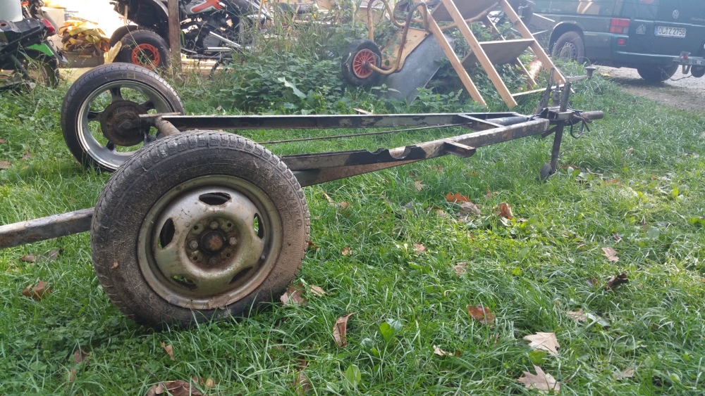

Ich habe in der Nähe Kassel ein alten Wolfbart 1 Wohnwagen gefunden der schon zum teil abgewrackt wurde. Also das Fahrwerk ist von
1971.... stand 20 Jahre bei einer älteren Dame abgemeldet im Vorgarten mit angezogener Handbremse.

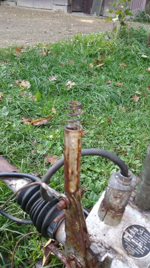

Es ist ein Fahrwerk mit einer Zuladung von 600 kg und ist in einem Topp zustand. Nach lösen der Handbremse ist das Teil
sofort losgerollt. OK der Knopf von der Handbremse ist gleich weggeflutscht und nicht mehr auffindbar.... aber irgendwas
ist ja immer.
Leider gibt es dafür auch keine Papiere mehr und das Zugmaul war auch weg. Dafür gibt es noch den Originalen Serienaufkleber
nebst allen Infos über das Fahrwerk. Also beschaffung von Papieren steht nix im Wege.
Nachdem wir das Fahrwerk auf meinem Anhänger hatten sah das schon etwas...... betrübt aus. Ich dachte erst das war ein
Fehlkauf. Aber wir sind ja Optimisten.
Aber auch am nächsten morgen sah das nicht wirklich besser aus

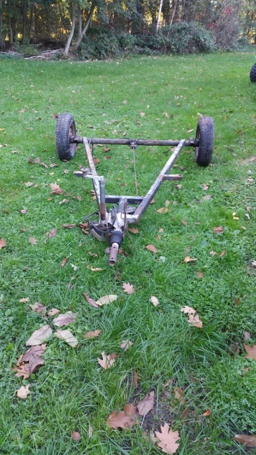

Zunächst haben wir erst mal alles störende abgenommen und siehe da..... es kam ein Fahrwerk zum vorschein das recht
brauchbar ist
Das Zugmaul ist heute auch eingetroffen und wird die Tage montiert.

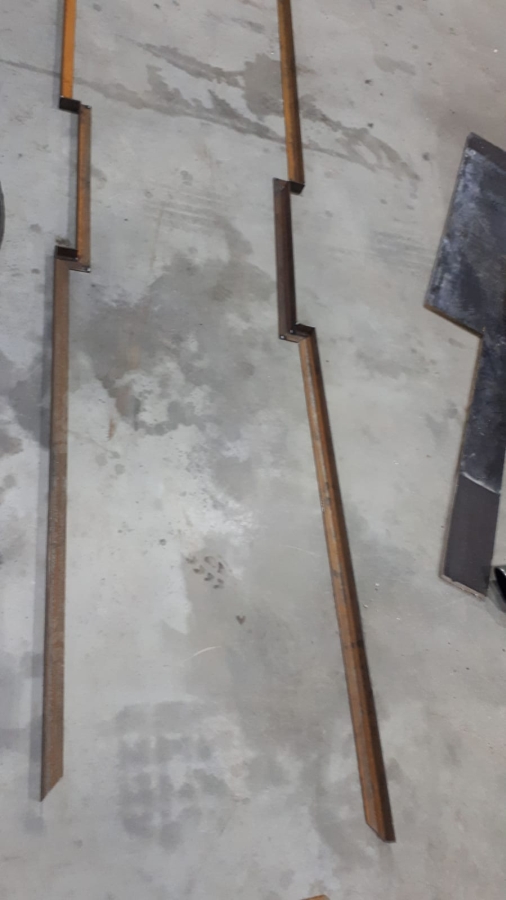

Jetzt muss ich kommende Woche zu meinem Kumpel (ich kann leider immer noch nicht schweißen ) und da wird der Grundaufbau
geschweißt.
Dann geht die Fuhre auf den Anhänger und wird in die Heiligen Hallen von Triple M und JanCux überführt.
Dort wird dann aus dem Stück Eisen ein "Birtner" gezaubert.

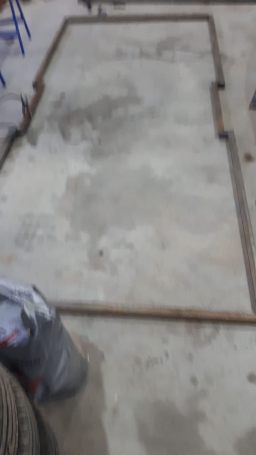

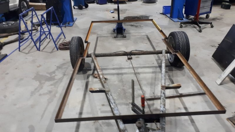

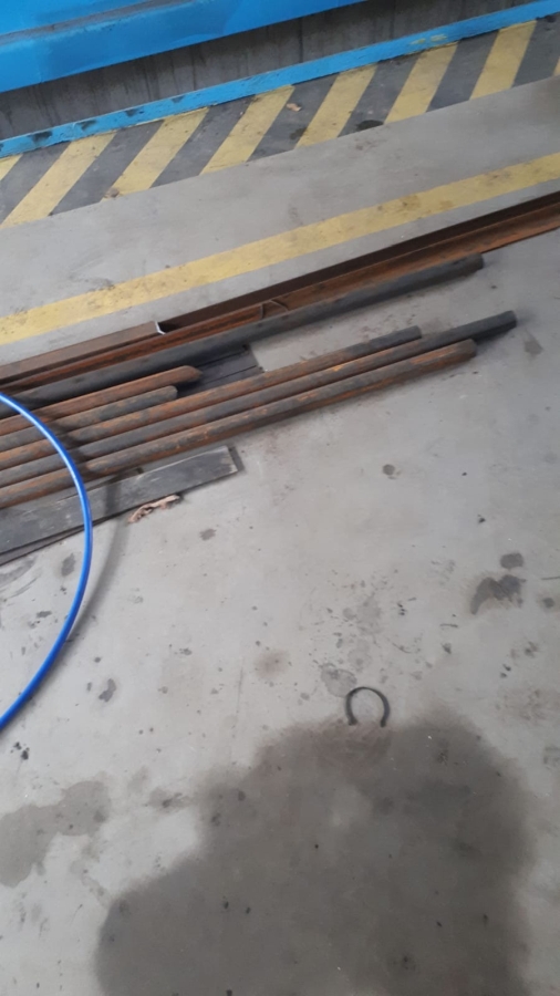

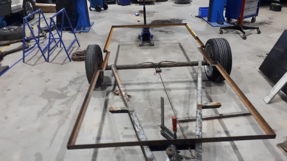

Also zuerst muss der Rahmen Maß genommen werden und die Teile bestellt werden. Der Rahmen wurde in einem L Profil realisiert und geschweißt.
Da ich eine andere Felgengröße im Sinn habe musste ein wenig improvisiert werden. Dazu später mehr.
Nach Schweißen und anpassen geht das ganze zum Verzinken. Der Rahmen hält für die Ewigkeit.
Nach Aufbau und festschrauben ist mein Kumpel sehr zu frieden mit sich und seiner Arbeit. Ich darf das Fahrgestell abholen und
in die heiligen Hallen von JanCux bringen. Dort beginnt der Holz Aufbau und die Fertigstellung.
Hier habe ich mir die Zeit genommen die Bremstrommeln zu öffnen. Es wurde alles von rost befreit und gängig gemacht.
Für das alter hatte ich schlimmeres befürchtet. Die Bremsbeläge sind fast neu, da rollt nix oder hat spiel. Die Lager sind Topp
und die ganze Mechanik der Auflaufbremse lässt sich butterweich bedienen. Überall sind Schmiernippel. An der Achse, der Zugeinrichtung
sogar an den Bremsseilen. Scheinbar wurde der immer gut gewartet. Die Handbremse lässt sich sehr gut bedienen und löst auch sofort.
Es musste nur minimal nachgestellt werden weil der Bremshub etwas zu lang war.
Jetzt war ich doch schon beruhigt.

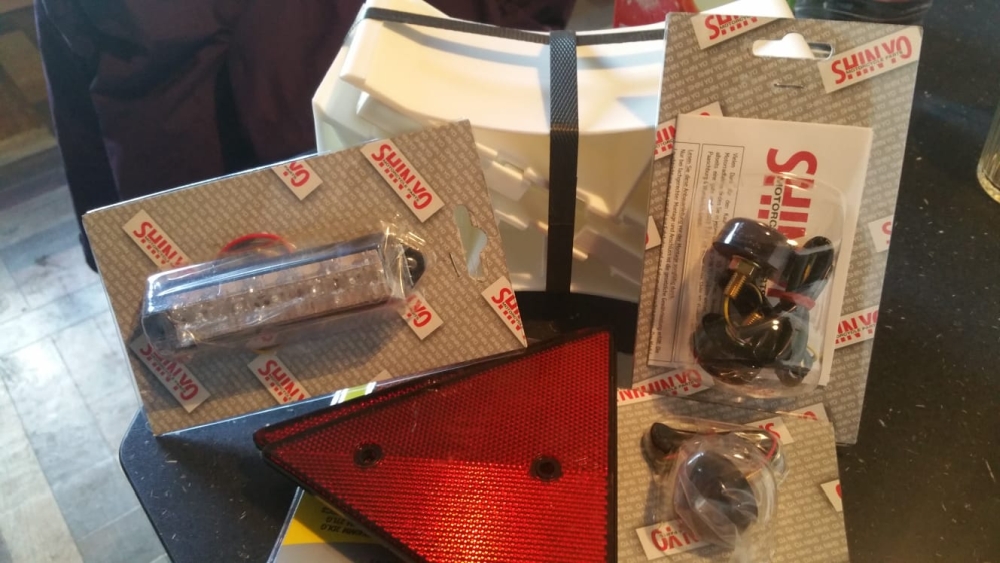

Meine Aufgabe wird sein das ganze Elektrisch zu verdrahten. In Sachen Beleuchtung, aussen am Anhänger und innen im Küchen-
Schlafbereich hab ich doch den ein oder anderen Sonderwunsch. Es muss alles in LED und so klein wie geht sein.
Da hab ich echt sehr schicke Sachen gefunden. Nur diese blöden Dreieck Rückstrahler..... tut das Not das die so riesig sind?!?!
