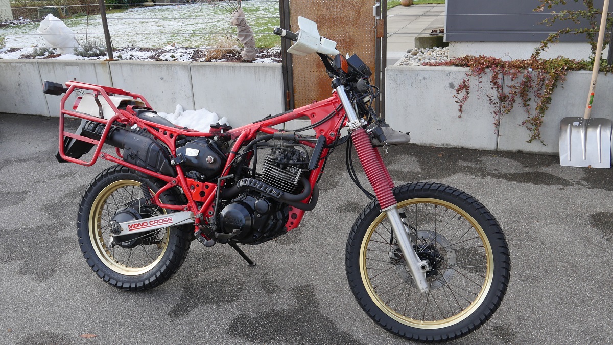

Wie einige schon mitbekommen haben gibt es mittlerweile Neuigkeiten was das Projekt Ténéré angeht.
Die erste, "alte" XT600Z steht seit Monaten komplett in Einzelteile zerlegt in allen Ecken der Garage.
Irgendwie ist mir ein bisschen die Motivation flöten gegangen... und dies aus verschiedenen Gründen.
Wie auch immer, der Gedanke eine alte und originale 600er Ténéré zu bewegen hat mich trotzdem nie losgelassen.
So habe ich immer wieder mal die diversen Plattformen abgegrast und irgendwann führte dann eins zum anderen.
Wie die Geschichte ausgeht ist ja mittlerweile bekannt...
Bevor jetzt hier wieder die ersten Kommentare a la "ich habs ja gewusst" kommen... Erklärung folgt
Gestern bin ich mit dem Gedanken erstmal so wenig Aufwand wie möglich zu betreiben in die Garage gewandert.
Erst hab ich mal die wichtigsten Sachen gecheckt, Öl kontrolliert, Schläuche überprüft, geladene Batterie eingebaut usw.

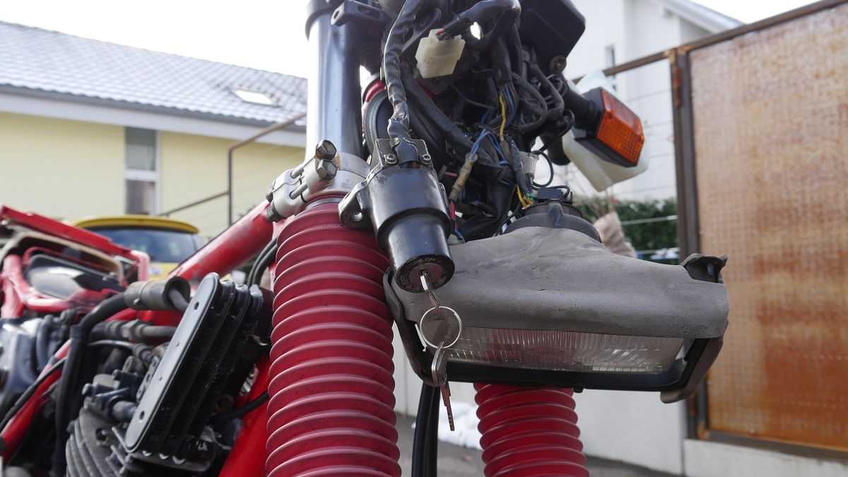

Ach ja... der Vorgänger hat die Schlüssel verlegt und das Zündschloss mit einem Schraubendreher ruiniert.
So hab ich dann erst mal das Zündschloss der alten XT ausgebaut und zum testen an die Neue gehängt.
Zum Glück hat man die Zündschlösser früher verschraubt und nicht vernietet, so war der Austausch in 20 Min erledigt.
Neues Zündschloss von alter XT
Batterie angehängt, Schlüssel gedreht und... alle Kontrolllämpchen brennen, Elektrik funktioniert einwandfrei.

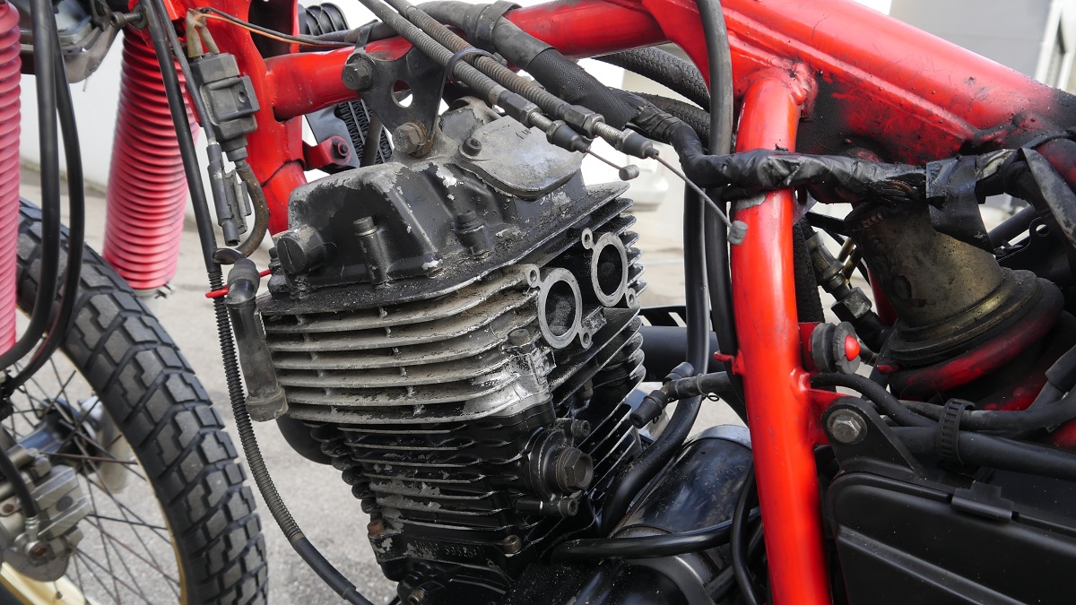

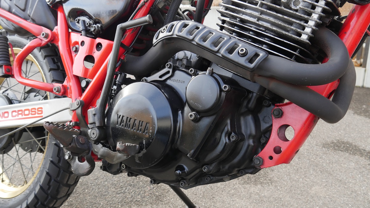

Wie auch immer... der Entscheid den Vergaser auszubauen war bestimmt richtig sind mir doch die Ansaugstutzen in den Fingern zerbröselt.
Jetzt warte ich auf neue Ansaugstutzen, werde vor dem Einbau noch gleich die Einlassventile kontrollieren und dann gehts weiter.
Motor sieht, zumindest von aussen, fast wie neu aus...

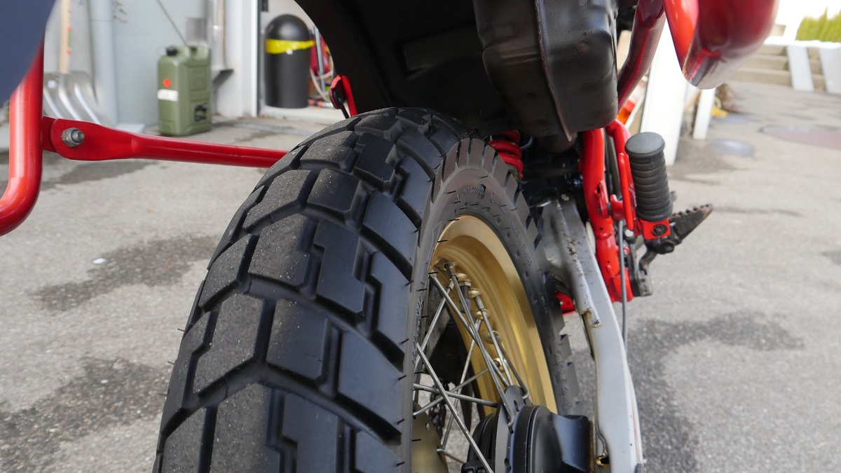

Die Reifen schauen auch aus wie frisch aus dem Regal...
