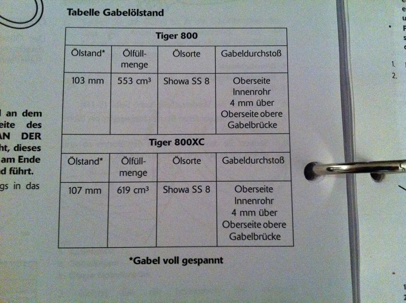

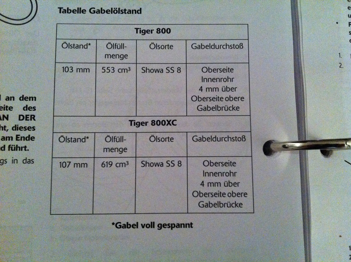

Pascal, danke für die ersten Infos. Ein 17er Ritzel bestelle ich mir. Eine Lenkererhöhung versuche ich diese Woche noch zu fräsen, damit ich nächste Woche entspannter nach Luxemburg fahren kann.
Hast du technische Daten zu:
- Anzugsdrehmoment Kettenritzelmutter
- Gabel; Ölviscosität und Luftpolsterhöhe Serienzustand
Damit könnte ich schon mal die ersten Baustellen angehen.
Beiträge: 4662
#67 Ungelesener Beitrag von Tigertrail »
ryna hat geschrieben:Pascal, danke für die ersten Infos. Ein 17er Ritzel bestelle ich mir. Eine Lenkererhöhung versuche ich diese Woche noch zu fräsen, damit ich nächste Woche entspannter nach Luxemburg fahren kann.
- Anzugsdrehmoment Kettenritzelmutter = 85Nm (Tiger 800 / 800 XC - Anzugsdrehmomente: http://www.tigerhome.de/index.php?showtopic=15405" onclick="window.open(this.href);return false; )
- Gabel; Ölviscosität und Luftpolsterhöhe Serienzustand = Zum Luftpolster der Gabel hab ich auch im WHB leider nichts gefunden, allerdings gibt Triumph bei der Original 800XC Gabel einen Gabelölstand von 107mm sowie eine Ölfüllmenge von 619cm³ (Showa SS8 SAE 10) an. Daraus müsste sich ja auch das Luftpolster ergeben resp ableiten lassen.
Beiträge: 11156
#68 Ungelesener Beitrag von ryna »
107mm ?? Ist doch ein bisschen wenig. Fehlt da noch eine Zahl?

ryna hat geschrieben: ... ist eine Triumph Tiger 800 XC in die heimische Garage eingezogen. ... Erstes Resümee: Motor fulminant, Getriebeabstufung wenig glücklich, Federelemente unterirdisch. ... Federelemente - das ist die übelste Kröte! :roll: ... Dünneres Gabelöl, vergrößertes Luftpolster als Erstes. ...
Hmm, das hört sich nach etwas Abstimmungsarbeit an ... schau mal hier http://www.tigerhome.de/index.php?showtopic=21758" onclick="window.open(this.href);return false; da geht`s zwar um Wilbers-Federn, aber auch um Gabelöl und Luftpolster. Wenn ich das recht gesehen habe, empfiehlt Wilbers ein Luftpolster von 130 mm und 5er Gabelöl - werksseitig ist anscheinen ein 10er Öl eingefüllt.
Ein grundsätzliches Problem bei den Gabelölen sind die jeweiligen Viskositätsangaben der Hersteller bzw. Lieferanten, denn eine verbindliche Norm gibt`s dafür eigentlich nicht, siehe hier http://www.peterverdone.com/wiki/index. ... sion_Fluid" onclick="window.open(this.href);return false;
Empfehlen würde ich nach positiven Erfahrungen in meiner K - die mit Wilbersfeder + 10er Öl bockhart war - das synthetische Fuchs Silkolene Pro RSF.
Da ich keine Lust hatte, die Gabel zu demontieren um das Luftpolster zu messen, füllte ich erst einmal die Std-Füllmenge mit 5 WT ein und ergänzte danach in 25 ml-Schritten mit dem 7.5 WT, bis es paßte.
Aber vielleicht können Dir die hier anwesenden Tigerbändiger mehr dazu sagen ...
Edit sagt mir gerade, daß ich zu langsam war ... ;)

Beiträge: 4662
#70 Ungelesener Beitrag von Tigertrail »
Beiträge: 11156
#71 Ungelesener Beitrag von ryna »
Das wird das Luftpolster sein, so wird ein Schuh daraus. ;)
