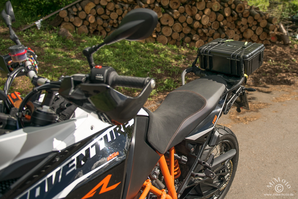

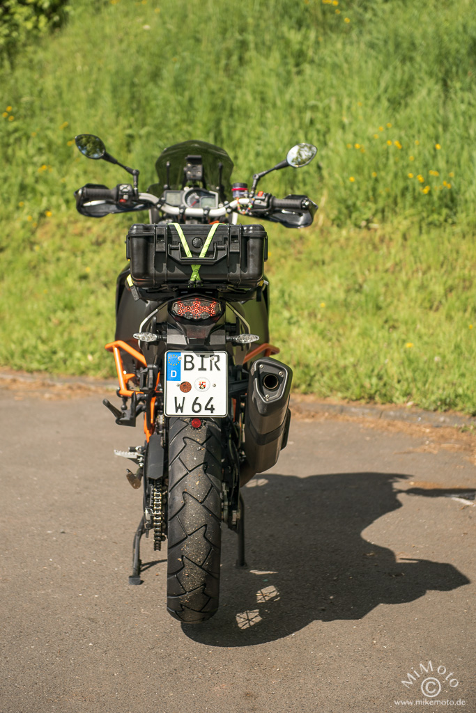

Hier mal meine Lösung zum Transport der Parrot Bebop Drohne.

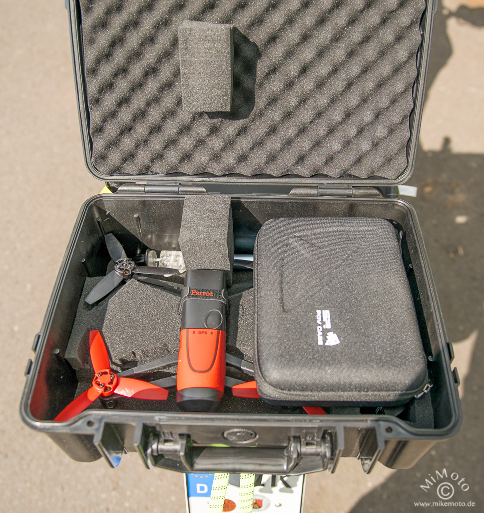

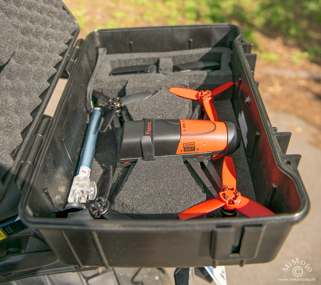

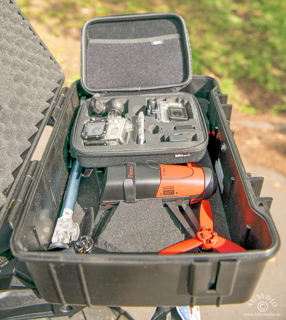

Mir war wichtig das die Rotoren an der Drohne bleiben, die sind zwar schnell de- und montiert aber so ist ein fixes Flug und Fluchterlebnis garantiert.
Wer sie demontieren möchte bekommt noch deutlich kleinere Packmasse zustande, würde dann sogar in einen größeren TR reinpassen, auch hochkant in z.B.
in einer flachen Munitionskiste wie Ryna sie an den Bikes mitführt wäre so möglich.
Die Box müsste die selbe sein wie Pascal sie hat. Ich hab neben der Drohne noch 2 weitere Akkus, die Verlängerung für die Hero und 2 Heros incl. Transportbox die André mir mal geschenkt hat ( :L ) drin, so gewinne ich nicht nur Platz für die Drohne sondern auch im TR ist nun deutlich mehr Stauraum zur Verfügung.

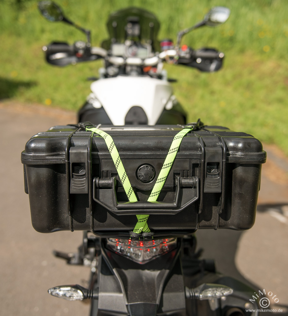

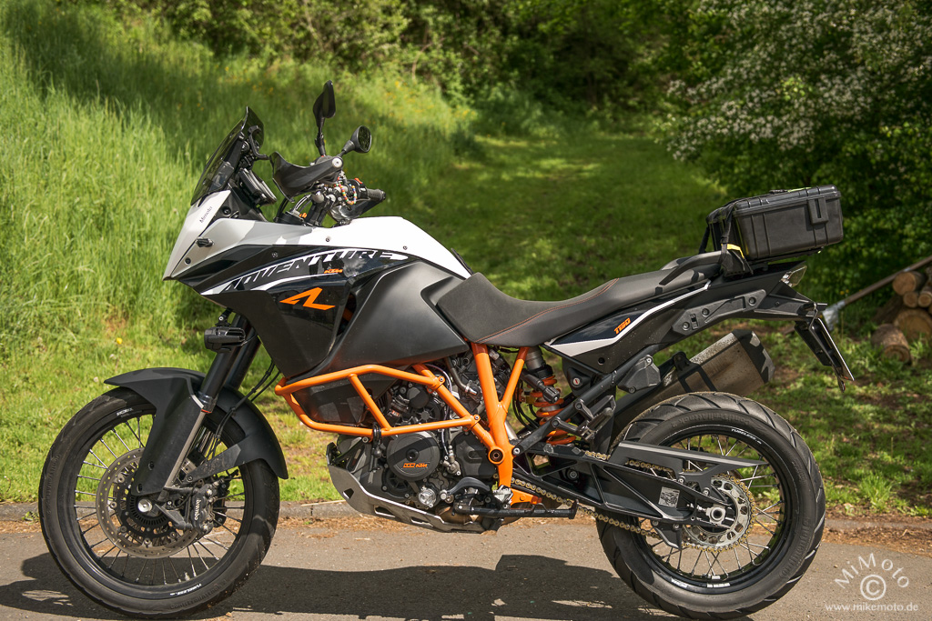

Fixiert ist die Box unten lediglich mit 2 Bolzen die in original Verschraubungspunkte der KTM einstiften sind und die Bänder fixieren das ganze perfekt.
Nachteil so - die Box hat man schnell abgebaut aber auch entwendet. Die jetzige Lösung ist der Eile geschuldet, über den Winter gibt's sicher was solideres, für die erste Tour reicht das aber so.
Das sonstige Gepäck kommt in eine große Ortliebrolle und wird auf dem Soziusplatz quer befestigt.

Die Pelibox - oder freier Name Box - sind schon gut. Wasser und Staubdicht.
Konnte jetzt nicht sehen wie Du es befestigt hast - aber wenn Du auf der Aussenseite glatte Flachkopfschauben ( Bolzen ) und an der Innenseite abgerundete Muttern gebrauchst mit grossen Unterlegscheiben 30mm Durchmesser oder mehr ( am besten eine dünne Metallplatte die die zwei Bolzen verbindet in der Pelibox ), ist die Box nicht "so einfach " zu entwenden.
Kein Diebstahl möglich und eine Grundsolide Box. Die Box selbst kann Du ja auch Abschließen mit einem Schloss.

Der Koffer sieht nicht wie so ein sperriger Topcase-Fremdkörper aus. Macht sich an der Kati richtig gut.
Die Plasteboxen (von ExplorerCases) nutze ich seit einigen Jahren als Motorradkoffer. Für diesen Einsatz habe ich sie mit abschliessbarer quick-lock-Diebstahlsicherung umgebaut. Bei Bohrungen durch`s Gehäuse lege ich Gummi (Stück Fahrradschlauch) zwischen die U-Scheiben. Bislang sind keine Probleme der Wasser-/Luftdichtigkeit aufgetreten.

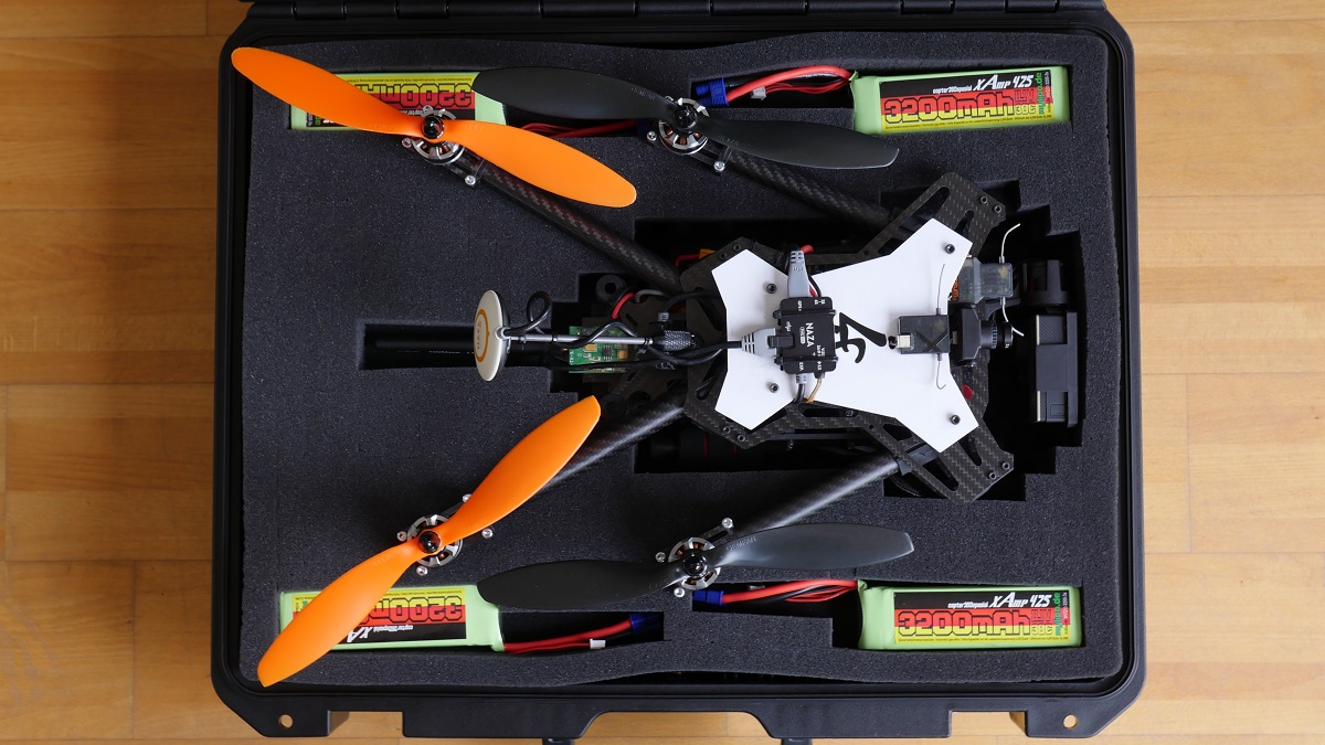

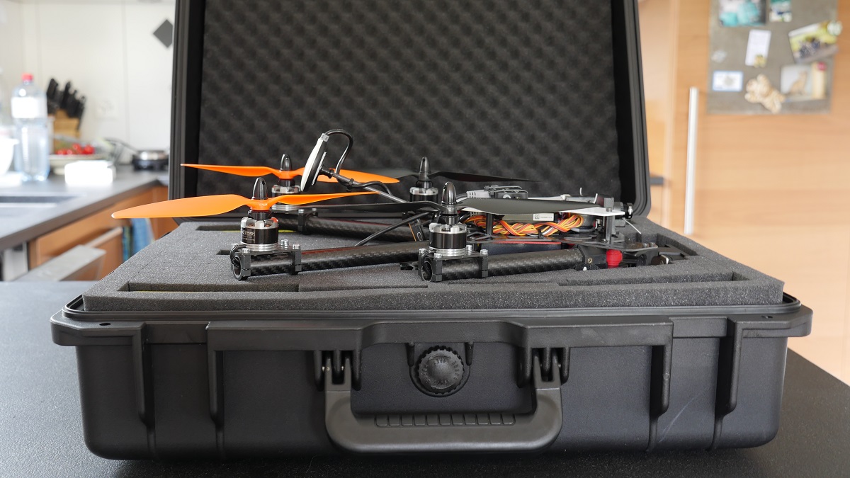

So, mein "Köfferchen" ist heute doch noch eingetrudelt, ich weiss aber nicht ob ich mir das wirklich antun werde für die Frankreichtour. :shock:
Tigeröhnchen hat zwar gut Platz und ist dank 4 Lagen Schaumstoff auch gut geschützt, aber das hat dann fast Topcase Ausmasse. 8-)
Und dann fehlt immer noch ne Menge Material was nicht Platz hat, arghhhh. Goil wärs schon. Mal schauen...
