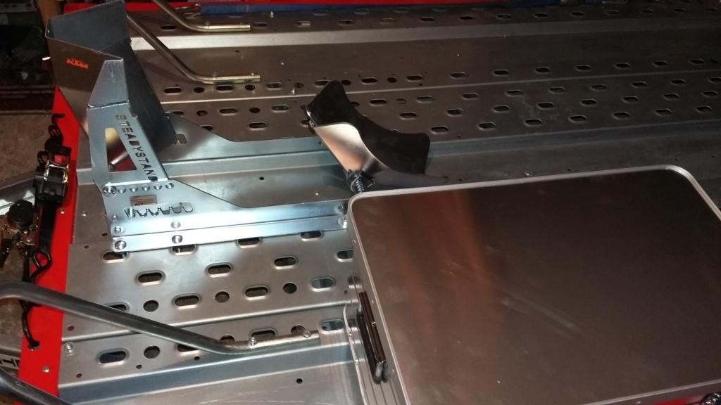

Ich habe auch einen Steadyiststand auf meinem Anhänger montiert.
Der Vorteil beim Verladen ist, das man sobald das Motorrad im Ständer eingerastet hat die Hände zum Verzurren frei hat.(ebenso beim abladen)
Zu Bedenken ist, das diese Ständer zur Montage auf eine ebene Fläche bzw. auf Siebdruckplatten gedacht sind. Diese Blechschienen aber haben einen ca. 5 cm hohen seitlichen Steg. Dieser ist nicht besonders stabil, und die Montage nur oberhalb dieses Steges möglich,welches die Sache sehr wackelig macht.(sofern überhaut die Breite passt)
Das heißt du musst beim Verladen, wo du ja nicht gerade den besten Stand hast, das Vorderrad über diese Erhöhung schieben.
Ein Verzurren über z.b. die Gabelbrücke kann man damit sicher nicht ersetzten.
Weiteres finde ich den von Dir gezeigten Ständer im Bezug auf Aufprall oder Vollbremsung relativ schwach konstruiert.
Ich habe dieses Modell.
Gruß Werner

Ganz so schwach sieht mir das Teil nicht aus -den Vorteil den ich dabei sehe ist das man danach alleine verzurren kann
