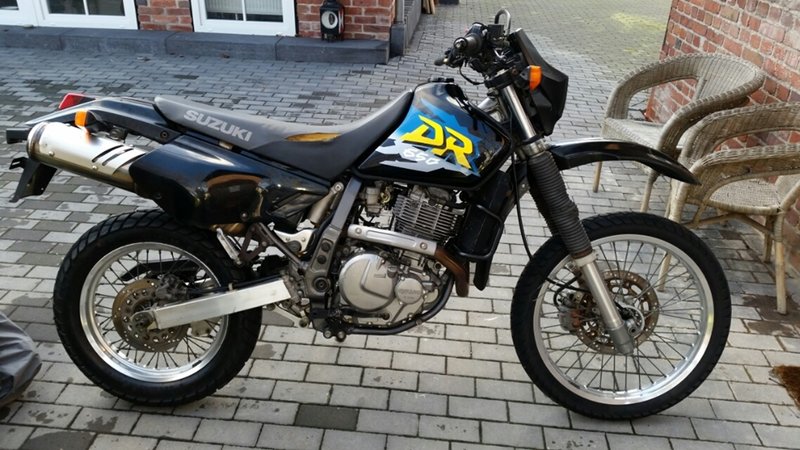

Da ich für Touren meine Tenere XTZ750 fahre, wollte ich noch was kleineres um öfters im Dreck zu wühlen. Ich hatte vor Jahren schon einmal
eine DR650SE ( bereue heute noch den Verkauf) und kam damit sehr gut zu recht. Da dieses Modell auch gebraucht sehr beliebt ist, wurde immer regelmäßig in den Verkaufsbörsen nachgeschaut und nach Monaten hatte ich das gesuchte Stück in meiner Garage.
So habe ich sie gekauft:

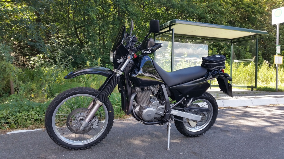

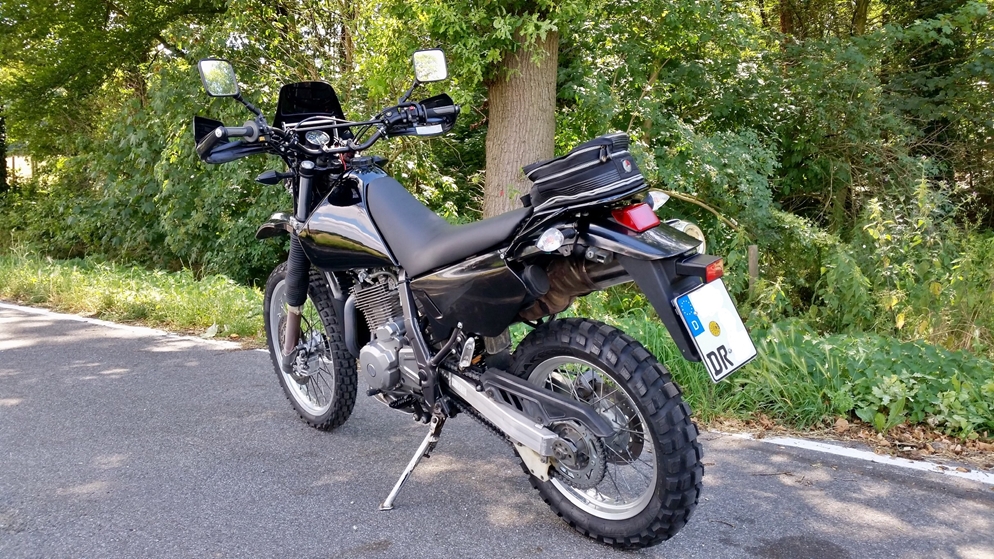

Für mein Vorhaben, den TransEuroTrail in Zukunft zu bereisen, habe ich noch einiges verändert.
- Federn vorn und hinten angepasst/erneuert
- Sitzbank ahbe ich verbreitert und neu bezogen
- Windschild aus dem Zubehör angepasst und auf die alte Lampenmaske montiert.
- einige Teile gestrahlt und pulvern lassen.
- Acerbis Zusatztank verbaut.
- zweites Bremslicht montiert.
- stärkere Hupe verbaut.
- Übersetzung Ritzel und Kettenblatt angepasst
- Vergaser anders bedüst
Im Moment war es das, aber bestimmt kommt noch das ein oder andere dazu.

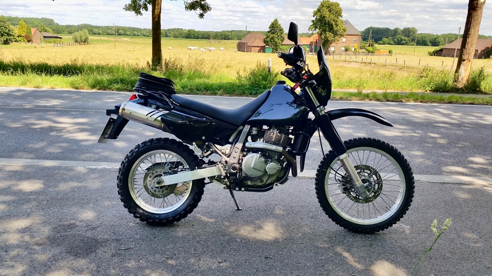

Die erste Ausfahrt war Klasse, die DR650SE ist superleicht zu Händeln und geht richtig , für
ihre 44 PS vorwärts.
Hier der jetzige Zustand, 163 KG Vollgetankt .

Re: was neues gebrauchtes, DR650 SE..fit für den TransEuroTr
Ich hab ja auch ...
Deswegen ein, zwei Fragen zu deinen Maßnahmen.
Vielen Dank!
P.S.: Was für einen Lenker hast du da drauf? Der Originallenker ist das ja nicht, oder?
Einer der Vorbesitzer meiner DR hat so einen schwindligen Kennzeichenhalter von Louis verbaut. Der hat bei der vergangenen Tour genau 4 Tage gehalten. Dann sind ihm die Vibrationen zu viel geworden und er ist abgebrochen. Irgendeinen Tipp, was man da "anstatt" nehmen könnte. Originalhalter ist leider nicht mehr vorhanden.Kaffeepause hat geschrieben: Für mein Vorhaben, den TransEuroTrail in Zukunft zu bereisen, habe ich noch einiges verändert.
Wie bzw. was hast du angepasst? Bei meiner Tour die letzten 1,5 Wochen abschnittsweise entlang des TET HR, BiH u. MNE ist mir aufgefallen bzw. gewann ich den Eindruck, dass das Federbein in der Zugstufe überdämpft ist - heißt, dass das HR nach Felskanten etc. nicht schnell genug ausgefedert ist und man daher Traktion verliert. Eine veränderbare Zugstufendämpfung hat das orig. Federbei ja nicht. Hast du da vielleicht auch was gemacht?
Hab ich auch machen lassen ... bei Jungbluth ... sitzt sich super!
Welches Windschild hast du da genommen? Und wo hast du bestellt?
Ich spekuliere mit der Montage eines 20 l-Tanks obwohl ich mit dem Originaltank auch rund 200 km bis Reserve komme Hab jetzt bei der vergangenen Tour noch einen 2l-Kanister mitgehabt, was dann auch noch mal rund 30 km bringt. Aber ein Tank ist natürlich komfortabler. Gibts da irgendwelche Probleme/Besonderheiten, oder ist eh alles "Plug 'n Play"?
Ich nehme an kürzer! Kannst du mir dein gewähltes Übersetzungsverhältnis bitte mitteilen? Kettenlänge ist gleich geblieben?
Was hast du da an Düsen rein gegeben? Ich hab ja eine, die nach österr. Maßstäben bedüst war/ist und damit auch nur rund 34 PS bringt. In Anbetracht meines Fahrergewichts ein etwas dürftiger Wert. Hätte auch gerne 44 PS.
Vielen Dank!
- Kaffeepause
- Beiträge: 285
- Registriert: Montag 2. Mai 2016, 14:41
- Wohnort: Krefeld
Lenker ist auch von Fa. Hessler , Rental- Lenker. Da der Lenker anderes gekröpft ist und auch höher kommt , passt der idealDr. Doolittle hat geschrieben:Ich hab ja auch ...
Als erstes würde ich die Drossel entfernen, entweder anderen Gasschieber oder Reduzierstück im Ansaugkanal. Bedüst habe ich nur die HauptdüseKaffeepause hat geschrieben: Für mein Vorhaben, den TransEuroTrail in Zukunft zu bereisen, habe ich noch einiges verändert.
Vorne Wilber mit 10ner Gabelöl , hinten andere Feder, falls das Federbein zu alt oder lasch ist , kann man auch das Federbein überholen lassen und mit neuem Öl füllen. War bei mir nicht nötig hier hat eine neue Feder gereicht, bestellt habe ich die Feder bei der Fa. Hessler.
Windschild habe ich bei Louis gekauft, ist ein Universalschild der Fa. Puig für 19,90. Dann mit einem Dremel zurechtgesägt
und auf die vorhandene Maske angepasst, bisschen fummelei und Anpassungsarbeiten, passt aber perfekt.
Es gab mal den Acerbis Tank mit 16 Litern, hatte Glück wurde bei Ebay Kleinanzeigen angeboten. Der 20 Liter Tank passt plug and Play, ist jedoch
ohne ABE, wollte mir den auch zulegen , aber dann hatte ich Glück den 16 Liter bekommen zu haben, sollte für 250KM reichen.
Übersetzung ist 15/43 die originale Kette muß nicht angepasst werden.
auf 142,5 und die Düsennadel in die 4 Kerbe von unten gehängt.
Alublech verbauen mindestens 3mm ....
Vielen Dank!
um auch im stehen ohne Bückling fahren zu können. Spezielle Lenkererhöhungen sind nicht mehr notwendig.
